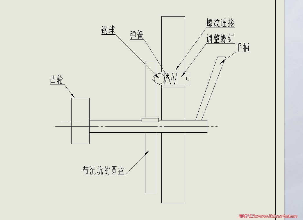

[已答复] 对心推杆凸轮机构,有没有自锁功能?

发表于 2013-4-18 15:38:40 | 显示全部楼层 来自: 中国山西太原
由于凸轮是偏心件,转动一个角度后,自重力矩会使其反转退回。此机构不能产生自锁。在凸轮轴上加一个摩擦力矩,如装一个简单的像刹车装置那样,摩擦力矩大于自重力矩,转动后就不会退回。

发表于 2013-5-11 17:08:51 | 显示全部楼层 来自: 德国
单向轴承试一下!

发表于 2013-5-15 12:55:41 | 显示全部楼层 来自: 中国安徽合肥
套用下机床凸轮手轮的转动定位,一般采用在转动端安装带沉坑的圆盘,如图所示
