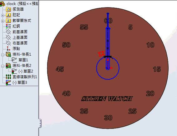

如圖,為了動片效果,分鐘有加快一些.- x! E4 P5 ]- x! D
capture-4.gif 4 L7 U4 [; o5 N

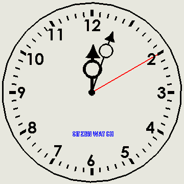

再作參考
  q1 |) y  J. s* y! c4 Q' I時間精度可用參數調整,本例是有加快的.
8 j8 o+ Q9 U' T, I capture-1.gif ; f) x' s: C; b6 `- @

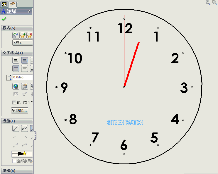

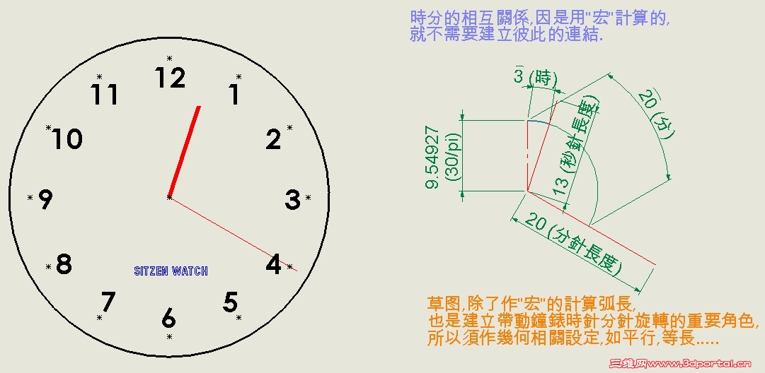

分享我的作法:( }5 m, a8 v% K2 S% c* c
注意! 做图是在"工程图" 而不是在零件上作,) c9 A  h3 f2 {+ x
因零件有不可為零尺寸(長度,弧長,角度...)的魔咒,須用到"0"相當難處理
1 T* M$ u& I! Q4 W+ m( m宏裡面的繁體字須手改為簡體字% f/ U( m6 x" D* u7 k8 S
' f( w8 s- m0 Q0 F3 {' r
1.作工程图
& g, y  l9 }0 X; k' _8 k1 v% |" z1 _   Clipboard13042001.jpg / [. ]/ A. B; Z8 G, {
2. 編程: r+ \! A- n# t5 X  Z7 w( W5 O' p
' ***************************************************9 g  X' ?/ E# ?8 n6 q7 l
' *  Macro1.swb - macro recorded on 04/18/19 by lsc *
+ I* I5 c, y% k$ q, ~9 p% Z" B' ***************************************************- {1 B3 ]# v, @$ a) ~' a0 ]
' 注意:在 SolisWorks 的VBA,尺寸單位內定為米(M)) Z$ C* q: I. S- P, ~
' 在VBA中,指令行的前面加 " ' " 的符號,表示本行只作備註,程式就會跳過不執行
: R. t  G5 `& w! N+ _1 E- b; M3 d* E' Sleep指令必須引用作業平台的時間
2 m5 O1 F0 W; T! E' aPrivate Declare Sub Sleep Lib "kernel32" (ByVal dwMilliseconds As Long); |8 y" Y- y1 H$ R9 z# A" e8 e
! R* b# v7 m& ^; J4 VSub main() '主程式
1 G4 j8 C* N% B9 Z  `' \: I; K$ M9 w' h! g! w
' 下三段是用要呼叫 SolisWorks 的物件必須寫的
+ {" D! b7 F* c. m" iSet swApp = _5 C/ u, A/ n4 C3 O3 }% W
Application.SldWorks* S$ }8 Q0 X' V: P
Set Part = swApp.ActiveDoc$ v" x* A, J& h) ~5 E% W; L  Y6 P5 O
, O8 ?' Z/ ~1 r
' 宣告時分的變數資料形態為為雙精度浮點數(按F1查 Double ,就知道意思了); J% E3 m9 k* Z: ?
Dim M As Double5 ]9 }+ |$ ^; l  u! J" j5 x8 m  ?
Dim H As Double1 o* a$ [/ @* {) U+ e4 n. g% m
5 P1 K/ ]& t' ~' 定義時分的草圖弧長尺寸變數,如 myDimension_5,也可以定義成 D5,但變數名稱不能和指令名稱沖突$ l6 _( A  M% w( K' h' W5 ?
Set myDimension_5 = Part.Parameter("D5@草圖31") ' 分針的弧長,>> "D5@草圖31"務必要對應你的草圖 <<
. X( I; D$ k4 g1 Y, `, {! nSet myDimension_6 = Part.Parameter("D6@草圖31") ' 時針的弧長8 I. n2 A0 O3 \: h! P
: B( v1 F% V9 x8 F
' 時針分針的弧長尺寸先歸零
9 c7 q% R& T. UmyDimension_5.SystemValue = 0 ' 分針弧長尺寸歸零( ^( V, @8 P5 G( C* |
myDimension_6.SystemValue = 0 ' 時針弧長尺寸歸零' c0 l( g; x: `0 j: R1 D
, y5 @5 \: U: e! ]& W
' 已1分鐘為單位循環計算,本例是由1分~180分作循環2 o, A! }5 F- Q* Z  ?; ?
For I = 1 To 180 '會取 1,2,3~180一步一步循環,
# j  O( N- w% l, e) }' j8 A& _    Sleep 1000 ' 延遲時間 1000約1秒,所以可以依據電腦的執行速度作增減7 _- {6 z$ U4 f9 p8 L' Q; N
    M = I / 1000 ' 米單位轉成mm1 G7 j$ g% [; Q
    myDimension_5.SystemValue = M ' 把分鐘轉成mm值,再丟給分鐘的SW草圖弧長尺寸"D5@草圖31"/ ?# f0 U) c5 s. S3 D4 N  k
    H = M / 60 ' 依據分鐘計算成小時
, \1 Q5 S0 T+ [9 ^. b    myDimension_6.SystemValue = H ' 把小時的值,再丟給時針SW草圖弧長尺寸"D6@草圖31"3 X* L& }3 ^+ p% ~$ _: B2 p
Next I
* N2 N+ Q' z1 Y. |$ z/ ~: IEnd Sub
/ p7 y$ L5 g* d( R
: F7 m: e2 g6 UDouble (雙精度浮點數) 變數係以 IEEE 64 位元 (8 個位元組) 浮點數字的形式儲存,它的範圍在負數的時候是從 -1.79769313486231E308 到 -4.94065645841247E-324,而正數的時候是從 4.94065645841247E-324 到 1.79769313486232E308。Double 的型態宣告字元是數字符號(#)。7 I  f  R# D2 z+ n( E
