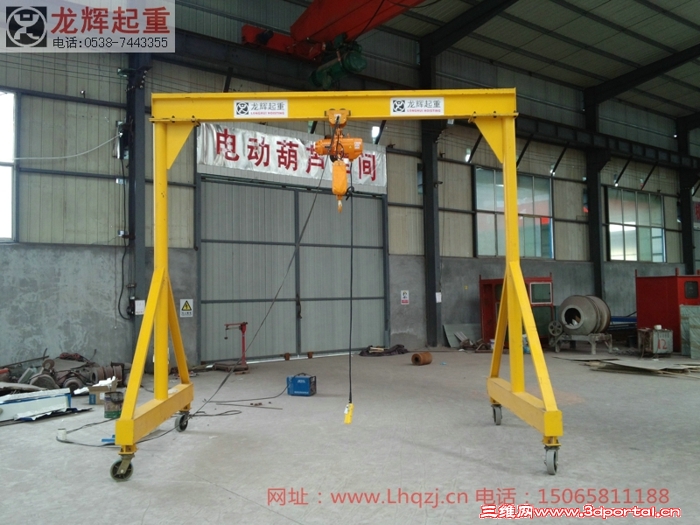

偶百思不得其解,想做一个龙门架,两边的立柱想做成分段式的,便于携带安装,能吊起3吨左右东西,能够升降方便。有劳给位出出注意!!感激不尽!!+ {4 U. x& l) k0 l3 a( N

想把两边的立柱做成分段式,完全可以,每分段立柱端部焊上带止口的法兰,用时装配起来,这很容易实现。

立柱做成伸缩可行不,还有可以怎样固定?

立柱用空心方管

$ s) b# d7 A3 m- O8 k+ `* M3 D两种规格  伸缩

两段之间用什么连接最好。
发表于 2013-4-22 12:08:13 | 显示全部楼层 来自: 中国广东汕尾
就这样的龙门架吊3T的东西,这安全系数太低了吧!
