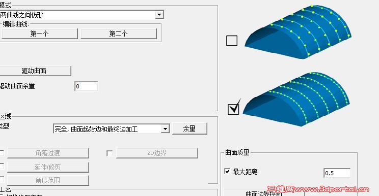

哪位大哥可以跟我解释下,航空洗里面的曲面质量里面的最大距离这个参数是什么意思,是曲面的公差嘛?这个参数一般设多少 3Y92M2U]P9$%]A)3ZD)G}X1.jpg ,如图

相当于PM里的点分布,PM里面一般给0.5,Cimatron一样。

有点像“三轴”里的平坦区域和陡峭区域的自动下切步距,他将曲面分成多条切向线段的组合,0 e4 H. P: K! H0 S! y
“最大距离”代表非连续变化(或变化量较大)的切向线段的间距,来决定加工曲面的质量的高低。
- ^) R+ B+ l+ R5 I% N1 P
就像10方组成的圆和50方组成的圆来比较一样。
