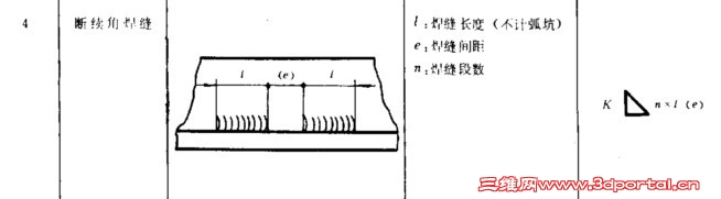

对称断续角焊缝和交错断续角焊缝有啥区别?

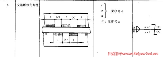

二侧焊缝是否在“同一位置”。
& d7 i4 e$ O) a建议楼主参看GB324-88焊接符号

发表于 2013-4-19 09:18:12 | 显示全部楼层 来自: 中国上海
二楼解释正确,交错断续角焊缝有利于减少焊接变形。

发表于 2013-4-19 09:37:31 | 显示全部楼层 来自: 中国山西太原
补充:对称断续角焊缝如上图第4栏中(上图),对住上面的焊缝下面也有焊缝,即上下对称。这样的焊缝看起较整齐,但变较大,不如交错断续焊缝变形小。

发表于 2013-4-23 11:26:58 | 显示全部楼层 来自: 中国河南安阳
一般来说断续角焊缝要求的强度不高,主要是减少变形!. P! h5 x6 B& b8 ]/ {
洪哥 + 2 感谢帮助!
发表于 2013-4-23 11:52:24 | 显示全部楼层 来自: 中国辽宁沈阳
对称断续角焊缝热影响区较大,焊接应力较小。( |2 F0 M& K& C
交错断续角焊缝热影响区较小,焊接应力略大。
