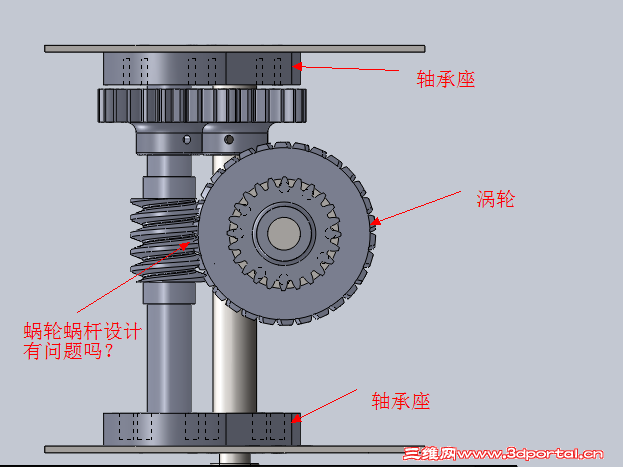

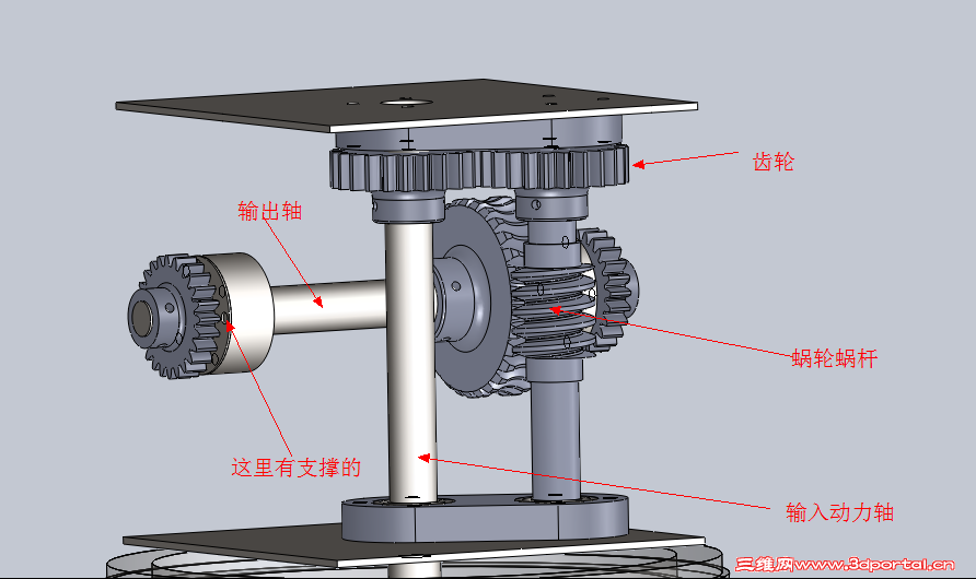

第一次设计涡轮蜗杆    拿出来给大伙看看   希望给位给点意见,或者其他能实现这个动作的方案~  不足之处希望大伙提出~    多谢了!, B7 u) w% Z( B* B) a

输入动力轴与蜗杆何不放在同一轴线上?省一根轴和一对齿轮不好吗?

 楼主| 发表于 2013-4-19 09:42:12 | 显示全部楼层 来自: 中国江西南昌
geshly 发表于 2013-4-18 21:24 static/image/common/back.gif- X% V/ R; E( g, ~8 _) V9 H
, H1 |9 S5 w; |, k% x
建议是不错~!但是我这个玩意是放在一个圆筒中的   输入动力轴在圆筒中心位置不能偏,我要输出轴也尽可能的靠中心轴线,所以采用了这对齿轮副,不用的话  那么输出轴那将偏离中心很远啊~不知道有没方法解决?

发表于 2013-4-19 09:48:18 | 显示全部楼层 来自: 中国山西太原
2楼说得很对,看主动轴和蜗杆轴上端的齿轮齿数差不多,若是传动比需求完全可以调整蜗轮齿数来实现。将蜗杆轴作为输入轴,不但省去一个轴和一副齿轮,还省去轴两端的轴承座,此结构可以简化。

 楼主| 发表于 2013-4-19 12:33:30 | 显示全部楼层 来自: 中国江西南昌
gaoyns 发表于 2013-4-19 09:48 static/image/common/back.gif$ X4 |7 V- e. g4 y  @
2楼说得很对,看主动轴和蜗杆轴上端的齿轮齿数差不多,若是传动比需求完全可以调整蜗轮齿数来实现。将蜗杆轴 ...
% M1 f+ p( V" [7 C+ M' V
可是输入和输出的轴距就比较大了   我想要两者很近,越近越好,因为原因我已经在楼上说明了,请看
发表于 2013-4-19 19:41:52 | 显示全部楼层 来自: 中国辽宁丹东
如果让输入轴与输出轴同处圆桶轴线,可用方案有很多,谐波齿轮减速器、摆线针轮减速器、行星减速器等都可以,就看你喜欢哪一种了。如果不了解,百度下就能知道大概, 相关专业资料也不难找。满意吗?

 楼主| 发表于 2013-4-20 11:47:55 | 显示全部楼层 来自: 中国江西南昌
geshly 发表于 2013-4-19 19:41 static/image/common/back.gif
: \, F# Y) F  N! C* a如果让输入轴与输出轴同处圆桶轴线,可用方案有很多,谐波齿轮减速器、摆线针轮减速器、行星减速器等都可以 ...
9 W+ V" q4 j% Z$ I, o) {) y4 Z- g我的圆筒只有300mm大能放得下吗?

发表于 2013-4-20 13:37:10 | 显示全部楼层 来自: 中国辽宁丹东
股海一客 发表于 2013-4-20 11:47 static/image/common/back.gif
/ g! m( z* c+ O4 W' Q. j1 B我的圆筒只有300mm大能放得下吗?
% B1 \7 K+ X9 [
是否能进一步提供产品设计要求。比如使用要求、安装要求、功能,还有,桶是固定的还是运动的。
洪哥 + 2 是的
 楼主| 发表于 2013-4-20 13:59:00 | 显示全部楼层 来自: 中国江西南昌
geshly 发表于 2013-4-20 13:37 static/image/common/back.gif, T3 Z- U. G; l
( h# T, l# ]: L, V6 y
圆筒固定!就是一个传动机构~只要输入和输出在筒中心处就是  也就是我开始说的那些要求
