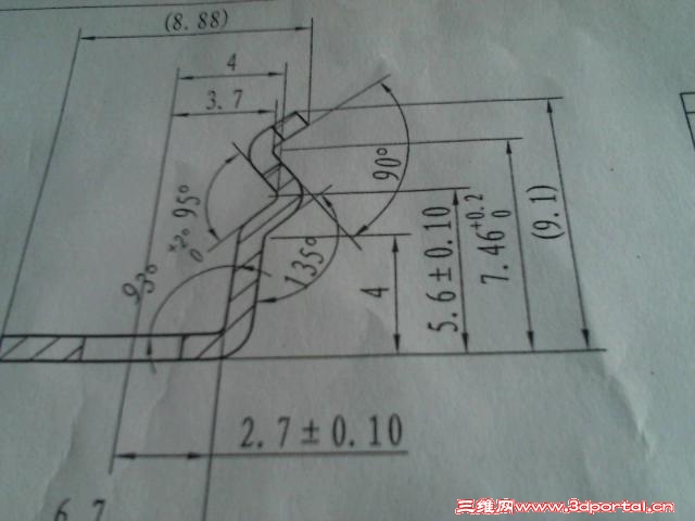

请教前辈,如图所示,用UG8.0什么命令可以做出来,最好有详细的步骤,万分感谢!!!

只有一个截面? 圆角地方有一个孔?( j: s1 i" a- D7 E7 ]7 s
草图划线,拉伸,冲孔,增厚。

 楼主| 发表于 2013-4-22 14:49:26 | 显示全部楼层 来自: 中国江苏苏州
就是连续两个折弯如何做?我用实体冲压没有做成功。一直困扰着我,还请大侠帮助

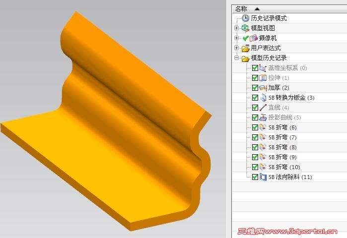

发表于 2013-5-14 20:33:30 | 显示全部楼层 来自: 中国重庆
实体冲压肯定不行噻。先做实体,用拉伸,完成基本形状,再转换成钣金,就可以做冲压了。

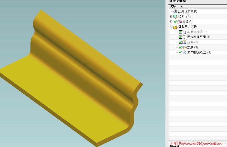

发表于 2013-5-25 12:51:00 | 显示全部楼层 来自: 中国山东青岛
可以用多种方法来做4 Y# A" u. w+ ?. f3 P, H
