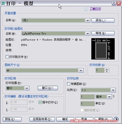

发表于 2013-4-19 15:26:01 | 显示全部楼层 |阅读模式 来自: 中国湖南长沙
我在网上下载了PDF打印机,安装之后,cad打印里面没有PDF打印机可选择: `- j% z- f9 W. E
这是为什么呀?

发表于 2013-4-21 17:51:58 | 显示全部楼层 来自: 中国贵州贵阳
在CAD中打印时选择PDF打印机即可。

发表于 2013-4-22 11:28:42 | 显示全部楼层 来自: 中国广东广州
PDF虚拟打印要要安装相关软件的,如你打开打印机列表里没有PDF虚拟打印机的话,应该是你说的打印机被卸载了。重新安装一下如PDFCREATOR、pdffactor等软件,建议安装前面的,无水印
发表于 2013-4-24 23:07:46 | 显示全部楼层 来自: 中国福建莆田
是不是没有安装成功?   重新安装试一下
 楼主| 发表于 2013-4-25 10:22:11 | 显示全部楼层 来自: 中国湖南长沙
谢谢大家的帮助1 N3 m. l2 V, k* B; ]4 w
我找人要了一个
1 E/ c  {% ?1 B6 M1 x现在可以了
1 |, h5 G3 B3 `6 D谢谢

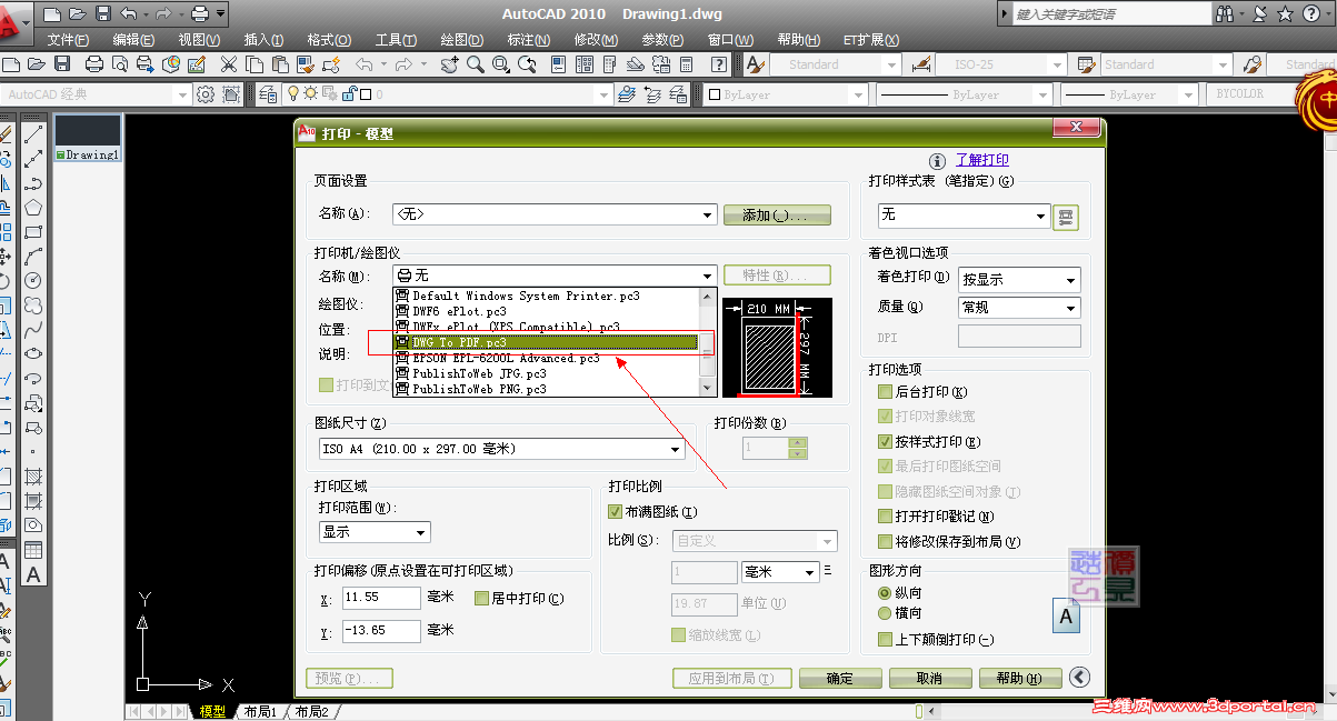

发表于 2013-4-29 20:14:17 | 显示全部楼层 来自: 中国江苏无锡
jiang.jh + 2 应助
发表于 2013-5-5 20:29:56 | 显示全部楼层 来自: 中国福建福州
8#的是2012,所以可以直接……我们都是低版本的
