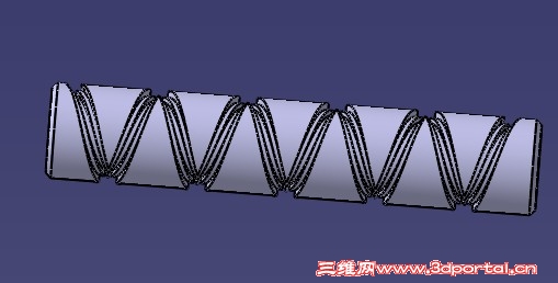

[求助] 这个零件,数控车加工好还是四轴加工好
发表于 2013-4-19 16:31:08 | 显示全部楼层 |阅读模式 来自: 中国江苏苏州

 楼主| 发表于 2013-4-23 10:18:02 | 显示全部楼层 来自: 中国江苏苏州
我们老板叫上加工中心做,四轴编程,可我不会啊
 楼主| 发表于 2013-4-23 10:19:07 | 显示全部楼层 来自: 中国江苏苏州
之前他们用MASTERCAM加工,用展开做的,但圆弧处总一直接不顺啊
 楼主| 发表于 2013-4-23 10:20:15 | 显示全部楼层 来自: 中国江苏苏州
谁会做四轴编程啊,帮忙把这个零件编一下,万会感谢
发表于 2013-5-1 20:24:01 | 显示全部楼层 来自: 中国台湾
這叫8字牙我做過無數個,小菜一疊,重點在頭尾迴轉時要很順的能夠回轉回來。

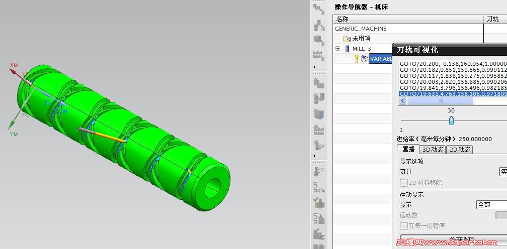

发表于 2013-5-9 07:11:25 | 显示全部楼层 来自: 中国山西晋城
ug用四轴加工,可变轴里

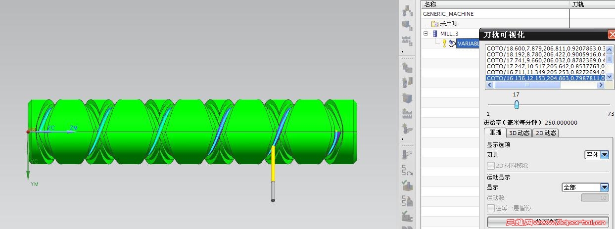

发表于 2013-6-6 15:42:06 | 显示全部楼层 来自: 中国山东青岛
可以用四轴做,程序图例如下; n! y, m5 C7 Y) `; m
四轴编程01.jpg 7 _' o/ D% d$ V3 Z1 O
