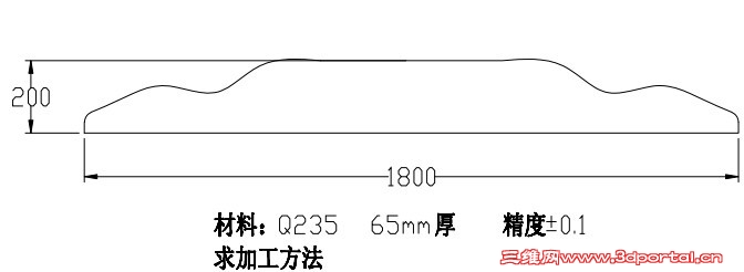

65mm厚 铁板  切割异形,求助加工方法$ x) j6 n) K: X( u: M

如果必须保证精度正负10丝,加之厚度原因,那一般的等离子切割是无法达到的。* E  y0 l. c' _( v1 T! h, @: ?" \
不知是否可以采用水刀等先进技术。
0 b0 B& v% r* s2 A8 A2 j个人感觉可以:下料+铣削,按此图的加工成本不是很高。7 @, D7 U, w' r$ Q" g' |1 t. L. x
供楼主参考。
' w8 U2 V+ s  \6 u& k5 F不知是否可以采用水刀等先进 ...
' }7 P; O! |2 M) E
谢谢您的回答,水切割能保证精度吗?

3 [/ N1 `' J  r& G1 X5 v) _" T抱歉,我对此不太清楚,据我所知部分水刀精度可达到0.1mm,并且切口粗糙度可达1.6,但相关加工成本不知。
- ~' J) G2 H: g! e你可以通过网络查询一下相关加工单位,向其咨询。

楼主的精度要求是指所有尺寸、包括1800吗?楼主是否查过十丝对于1800的精度等级是多少级?除了线切割能达到并且成本更低?

若批量较大,可作一靠模(曲面线切割),先样板画线,粗铣上面留余量,其余铣成。用靠模仿形铣出外形。

从图纸来看,及目前比较觉的加工设备管理来看,比较好的工艺应该是:等离子下料,加工中心铣四周就OK了。

水刀切割的精度达不到0.1mm,估计0.5mm差不多。这个件加工中心或数控铣床加工可以满足要求

采用慢走丝或者激光切割,等离子和水刀切割都达不到0.1精度

数控火焰切割机下料再铣削就行了啊

数控火焰切割外形-数控铣  完全可以保证啊!

问题是1800mm长的工件要多大的CNC机床?加工费用多少?
/ v. q. D5 E8 t3 h: y0 Z在不影响精度的情况下,建议长度上分成三段加工再拼接成一体可否?这样普通CNC或线切割就可以完成。

( I! k. x6 V, q& _拼焊是个方法,但65mm的板拼焊,变形肯定有,且一般会一起焊后需热处理。

先用铣床将宽度铣到两头用线切割切出即可

水切割,精度不行,厚了,很容易就造成V形了。
$ n# |. F" v: S+ s* S而且成本较高。
8 n+ s( a2 a- M: m. Q3 M+ a" a: V$ G的确应该考虑气割+铣的方式

不论何种切割方式都无法直接做到0.1mm精度,而65mm厚度对大多数切割方式而言都太厚了点。! H, x1 p; n5 E& f4 v8 o
这个工件的难度在于1800mm长度,要找这样尺寸的CNC不是太容易,价位也不会太低。
. z: u6 K" A3 Z7 P我的建议是利用慢走丝接刀。步骤如下:
3 q  V7 G$ \/ h$ ~) j2 c# |4 G等离子下料,四面磨削(200短直边磨成),慢走丝床用磁铁座靠住直边,切割一端,掉头加工另一端
