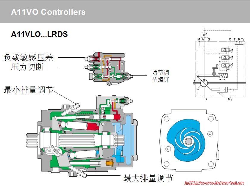

[已答复] A11V0190 LRDS恒功率阀调节
发表于 2013-4-19 21:37:42 | 显示全部楼层 |阅读模式 来自: 中国浙江杭州
我一朋友在国外做售后,恒功率阀被老外调乱了,不知道怎么调回来,有经验的进来讲讲

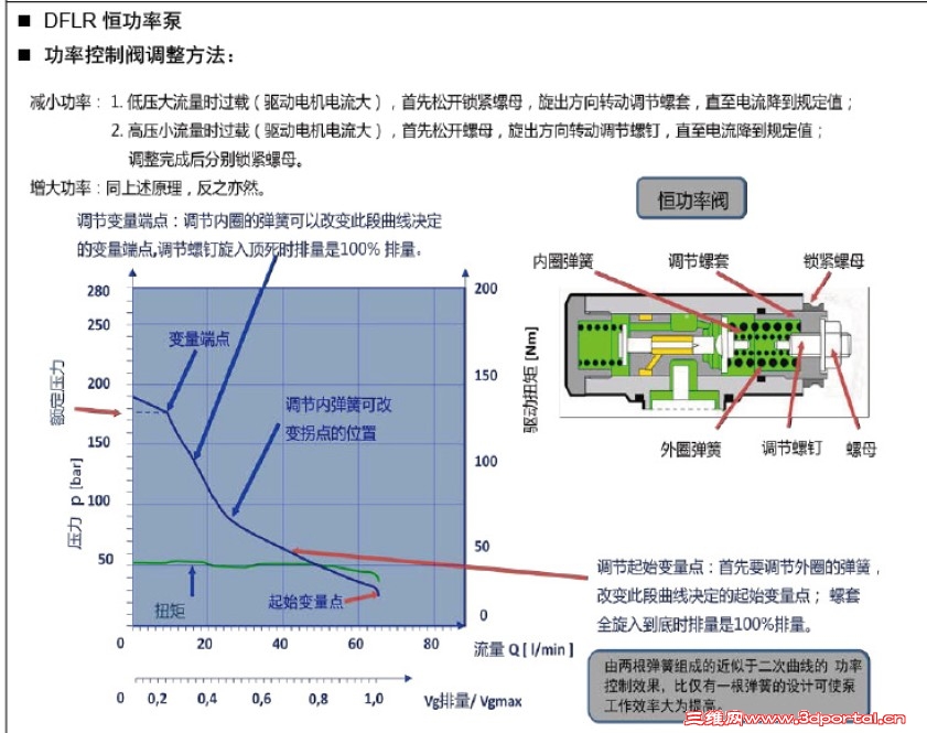

发表于 2013-4-25 21:20:20 | 显示全部楼层 来自: 中国广东珠海
这是A10VSODFLR泵的调节方式  你看看能参考不?
洪哥 + 5 讨论
