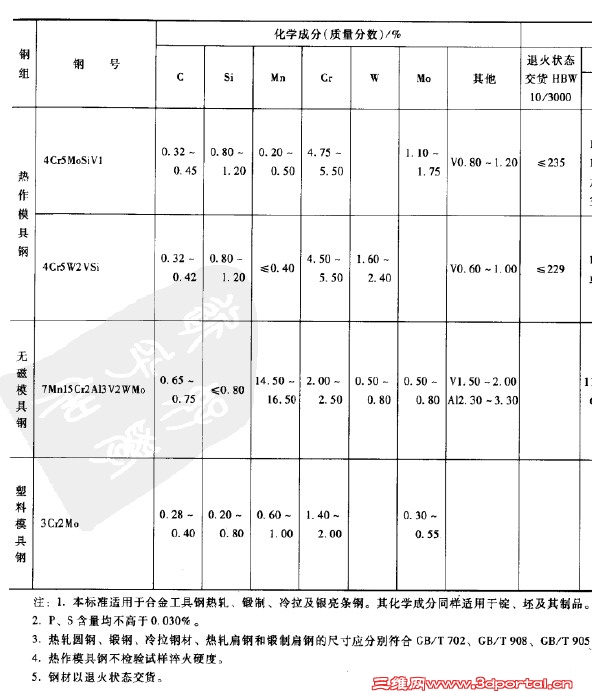

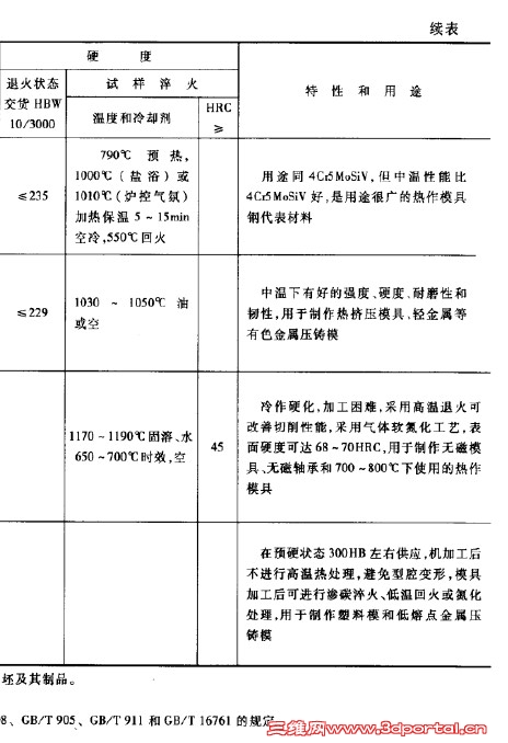

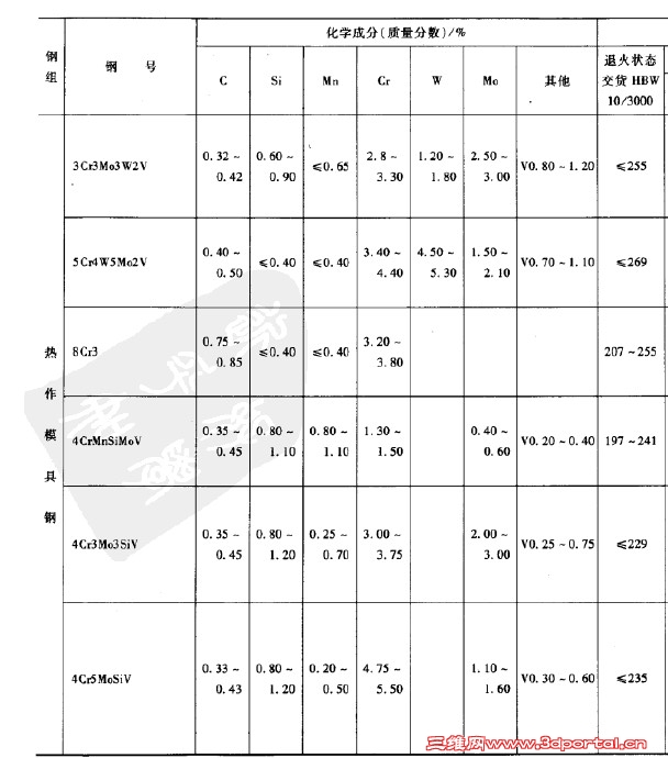

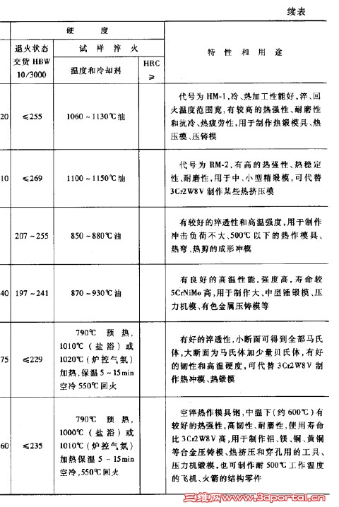

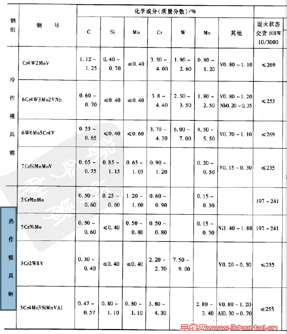

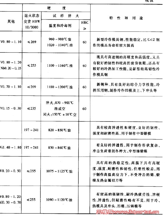

+ c/ ]0 ~( s2 G  I5 M热作磨具钢种类挺多,主要根据不同的用途选材。
wwjxgz + 2 应助
