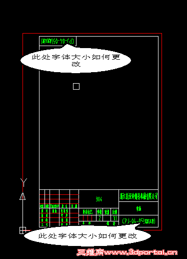

我用的是intecad2010,如何修改填写栏框时里面字体的大小,如图纸代号、图纸名称、零件材料、图纸比例等字体的大小,如下图所示

ED快捷键  文字编辑 然后改大字号就行啦;如果你的整个图纸连一起的话就用块编辑器

发表于 2013-4-25 14:53:44 | 显示全部楼层 来自: 中国云南曲靖
选中就能改了啊- -

这是系统自带的图框,不建议修改。真的。

修改办法多多,其一:在标注样式中修改。其二:在该字体的特性中修改(ctrl+1)。其三:文字编辑(ED)修改。其四:放大缩小(sc)修改、、、、
