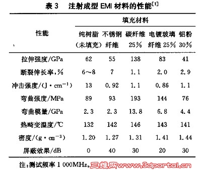

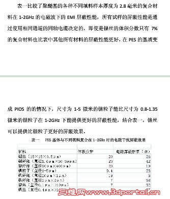

碳纤维板电磁屏蔽效能如何,

如图4 O5 z* ]( W- J- V' Y. R* j. j  u
