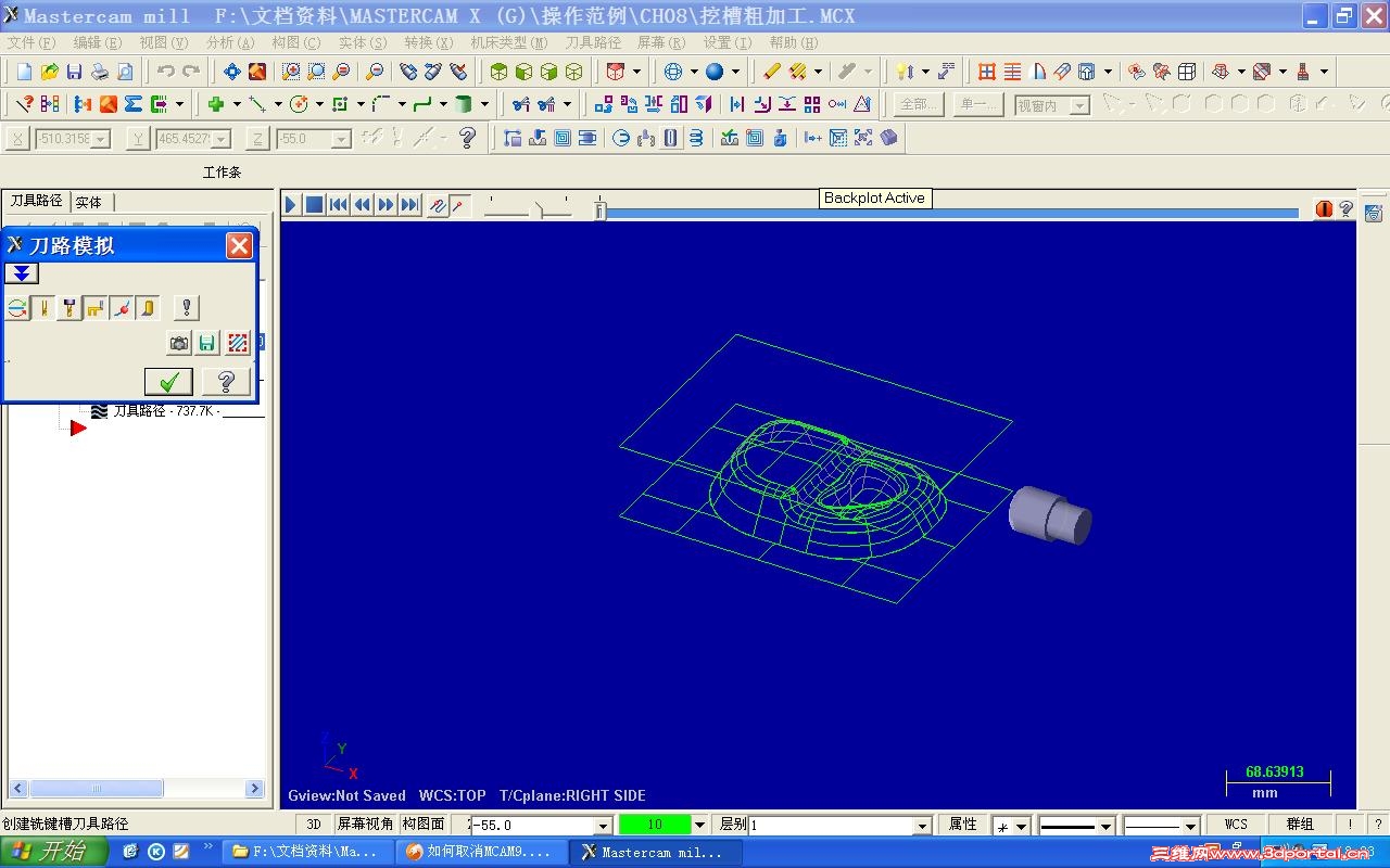

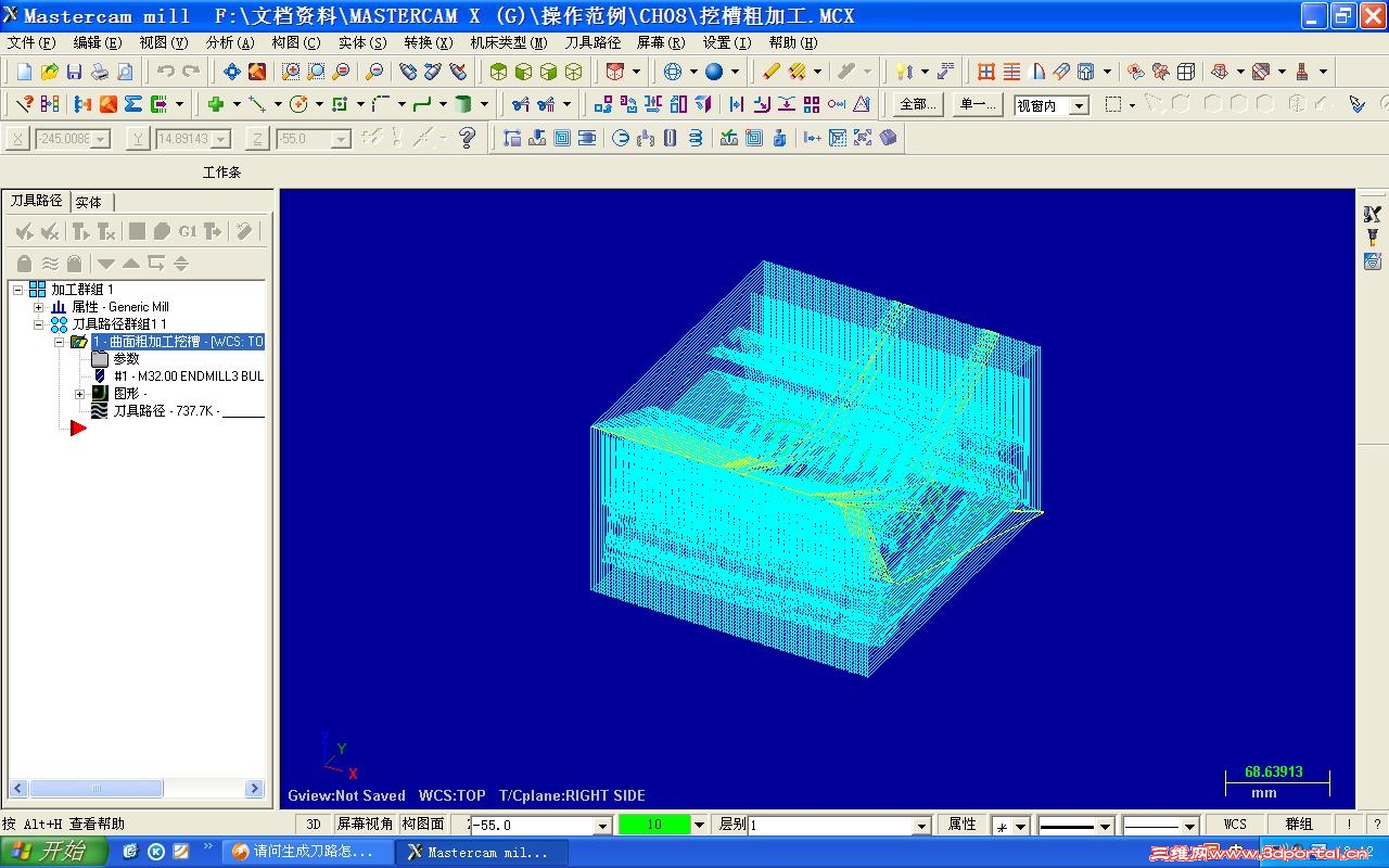

; P5 |+ Q( A  i1 i- |: O+ L请问生成刀路怎么是竖直的,如何改成水平的?谢谢!

在刀路那点右建,改PLANE为TOP

 楼主| 发表于 2013-4-20 18:34:15 | 显示全部楼层 来自: 中国江苏镇江
能说的详细点吗,谢谢!

+ u8 {+ v3 \  B8 B- }2 [打开刀路参数,平面按钮,全部都改成俯视图 就可以了

刀具平面没有设置好,打开平面设置页面设置成俯视图即可

刀具面设置错误。

编程前最基本的
, k9 _+ ~* d' n$ A9 O刀具平面没有设置好,打开平面设置页面设置成俯视图
