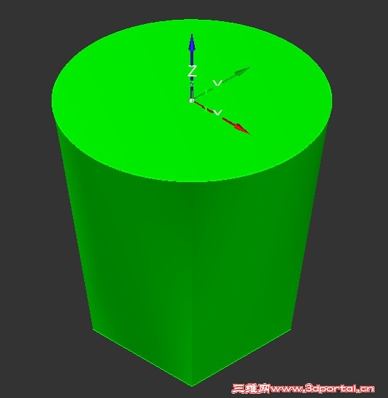

使用mastercam9.1建立3d模型   建立像漏斗型狀      上圓形   下方形    用舉昇建立實體    方形的串聯點要線在中點
# {8 b9 e5 L9 p4 r$ K2 q( v5 S  但是多會跑去旁邊    模型多會變形     不正   無法建立成功     請教各位高手如何解決    萬分感謝

串联起点一致即可。

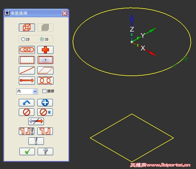

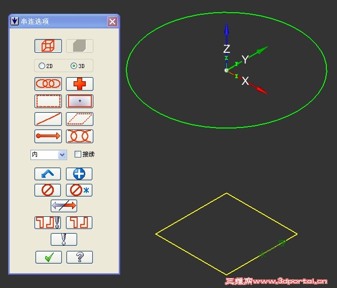

发表于 2013-4-22 19:07:31 | 显示全部楼层 来自: 中国吉林延边朝鲜族自治州
选择的时候注意串联的起点。/ W, G7 s$ W7 n  s% S, X

你要把圆打断成4段,和矩形边的端点大致对应,串连方向相同起点相对应。
 楼主| 发表于 2013-4-27 12:53:47 | 显示全部楼层 来自: 中国台湾
問題已解決  很感謝這位高手的教導幫忙  真的很謝謝您   謝謝~       祝您     ~好運連連~
