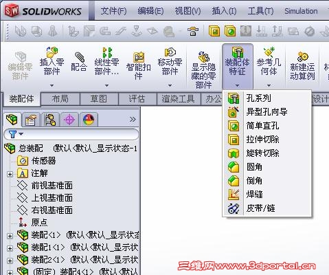

发表于 2013-4-21 21:39:34 | 显示全部楼层 来自: 中国浙江杭州
千虚部族 发表于 2013-4-21 16:42 static/image/common/back.gif
- A/ O6 K9 A1 b8 _2 x6 t不知我理解的对不对
  Q( h. o* }  S* O+ n$ A6 O你的SW是哪一版的,这个皮带/链命令在哪儿找?

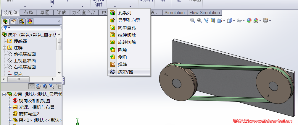

发表于 2013-4-22 09:28:59 | 显示全部楼层 来自: 中国辽宁大连
2 A# ?- S, J: b! A% `
9 R0 n7 o& T5 o5 ^9 `$ ], i) ^* c2011与2012差不多吧,具体你看下附图:

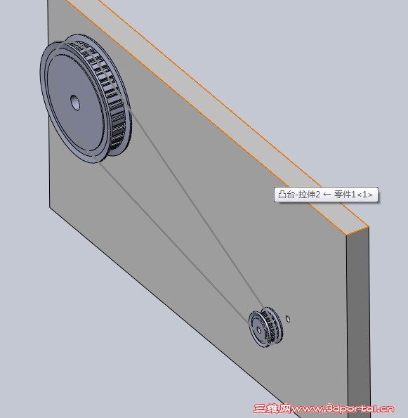

发表于 2013-4-25 11:04:48 | 显示全部楼层 来自: 中国江苏苏州
为什么我这只显示一个草图,没有3D零件呢?
