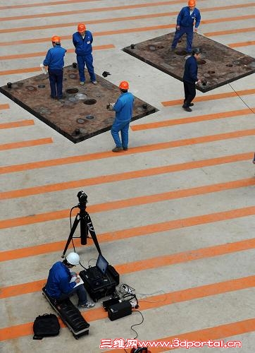

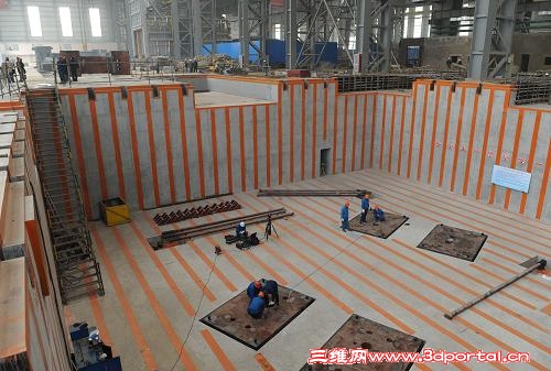

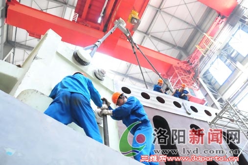

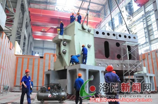

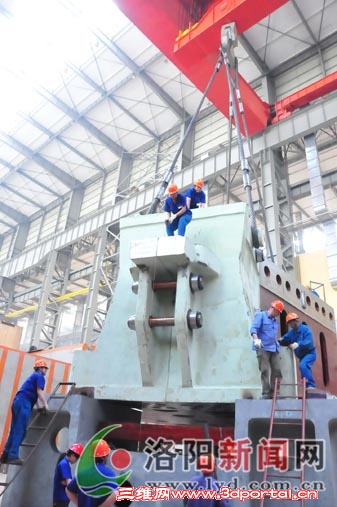

$ D! s  G$ l7 [# J2 r7 @/ {( z中信重工世界最大、最先进的18500吨油压机完成“大考”,成功锻造438吨特大型钢锭。将满足国内水电、火电、核电、加氢反应、冶金、船舶等大型装备关键大型自由锻件的制造需求,有效提升我国大型锻件、重型装备制造的产业能力。( P- R- c5 L2 A3 `
; L3 c9 n: ?4 I. @
上午9点20分,随着现场指挥一声令下,18500吨油压机、750吨·米操作机迅速联动。约10分钟后,一支重达438吨的特大型钢锭在550吨锻造吊的强力夹持下,缓缓移向18500吨油压机工作台。) |5 q. g; F: P5 ^
* Y4 U6 n$ q. Q9 F- U两分钟后完成400吨钢锭的镦粗动作,并与750吨·米操作机配合,像“揉面团”一样轻松地反复对438吨钢锭锻造。约1个小时后,18500吨油压机和750吨·米操作机严格按照工艺要求顺利完成438吨钢锭的镦粗拔长工序。
( ~7 \( O- o; d" K' J9 i
4 z: m- Y7 N: H# {7 s中信重工董事长任沁新介绍说,该机组目前规格和功率均创世界之最,最大镦粗力达到18500吨,可锻造600吨的钢锭、单重400吨的锻件;锻件正负误差不超过2毫米,快锻次数每分钟可达44次以上,锻造一个锻件可同时做10个动作,一人即可操作完成。
9 j4 [+ ]8 j3 Z+ {4 t/ J5 Z6 g6 [5 d( J
特别是其液压传动系统采用了世界最先进的泵控技术,比之传统的阀控可大大减少能量损失,实现20%以上的节能效果。9 h' V7 {( [" X0 `% v. H* d
. v$ b+ `- q, R$ d9 }2 L据了解,自今年3月进入试生产以来,18500吨自由锻油压机承接了多项大型锻件的生产任务,圆满完成了100—300吨级共110余支钢锭的锻造任务,顺利实现了对轴类、板类等多种产品的成型及尺寸控制,具备了生产大型尖端锻件的能力。4 g! I: M; o6 k  O" I. Z7 f
$ P' [6 N2 K( _: o9 \+ v此次锻造成功的438吨特大型钢锭,是中信重工为江阴兴澄特钢4300轧机提供的大型关键锻件。该锻件采用双真空冶炼,内部质量要求按国外著名冶金企业DANIELI标准执行。
