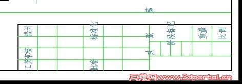

各位大大:我用的是CAD是2008版  打印预览的时候汉字全是竖着的 是怎么回事?在哪设置?上个图; e( f0 z1 y9 Y- b! n' `

你这问题的出现应该不是设置的问题,是不是你标题栏中文字的样式出现了问题,CAD模型与布局中标题栏不同,在文字标注样式中修改标题栏字体。

1 l! O/ Y7 Y: \; e嗯  谢谢了  确实是  用重新再模型空间里写了几个字  再用特性刷 刷了一下就好了  谢谢了
