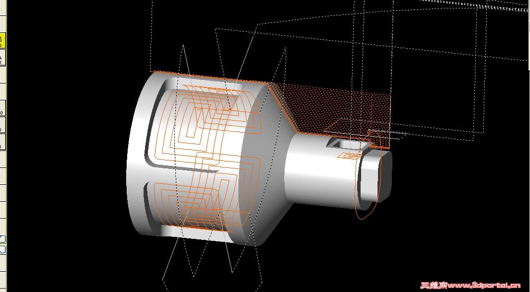

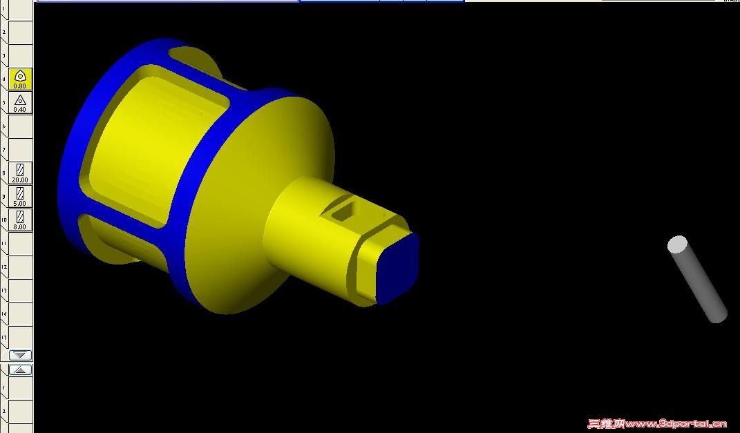

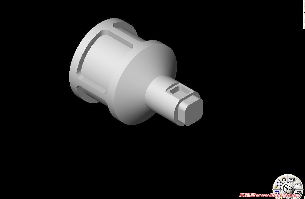

发表于 2013-4-22 01:25:50 | 显示全部楼层 |阅读模式 来自: 中国台湾
一起分享: H- A8 n7 u5 O* A  X

发表于 2013-4-24 19:02:42 | 显示全部楼层 来自: 中国宁夏银川
部分加工面需要C轴进行旋转,软件自带后置处理完成后程序是X、Y值,有后置完成C轴角度的后置处理器吗?帮忙指点一下。谢谢!
 楼主| 发表于 2013-4-24 23:28:38 | 显示全部楼层 来自: 中国台湾
自帶後處理有支援車床跟銑床  ; a. w. b, C: a6 Q% S6 t

发表于 2013-9-9 11:26:33 | 显示全部楼层 来自: 中国广西南宁
现在正在学习中。请问是不是要在别的软件先做图呢
发表于 2013-9-9 14:56:34 | 显示全部楼层 来自: 中国江苏无锡
这个上机床加工了吗?

发表于 2015-3-24 15:34:18 | 显示全部楼层 来自: 中国天津
我想问一下  我现在做完图,后处理器不知道如何选择,我现在用的机床的系统是fanuc 0i mate tc  车削中心  希望你能指点我一下  后处理器这块的知识。谢谢你
# O3 g: H8 e9 ^! @
 楼主| 发表于 2015-3-25 15:04:55 | 显示全部楼层 来自: 中国台湾
要用車銑復合後處理就可
