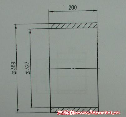

本帖最后由 shjkh 于 2013-8-30 17:11 编辑 ( _2 s6 h* z0 ^* K5 J9 R
4 J7 n/ x5 @! N) {# W2 B各位大侠,我有一批活是310不锈钢管,见图 搜狗截图13年08月30日1701_1.png ,想卷管后焊接,在加工。可都说不好卷。请教各位谁有高招。多谢 QQ:245963845
发表于 2013-9-12 08:47:25 | 显示全部楼层 来自: 中国河北秦皇岛
有相应的卷板设备就可以0 @- c, J* y. C0 r  T$ k
下料--压头-卷制-焊接--整形
发表于 2013-9-12 10:10:09 | 显示全部楼层 来自: 中国山东青岛
shjkh 发表于 2013-8-30 17:08 static/image/common/back.gif
/ ]: Z1 g2 N9 I3 p# b, k) N2 h各位大侠,我有一批活是310不锈钢管,见图,想卷管后焊接,在加工。可都说不好卷。请教各位谁有高招。多谢  ...
6 l" ^0 u, p0 i" X; J# S
外径369,为什么不用相似规格的无缝钢管代用呢。
发表于 2013-9-12 11:42:22 | 显示全部楼层 来自: 中国河北唐山
问题是找不到小径厚壁管的卷板机。
发表于 2013-9-12 11:46:03 | 显示全部楼层 来自: 中国河北唐山
上图只是其中一种,有的管件根本无法靠近国家标准,即使有,市场上也不容易买到。而铸造通不过磁粉探伤检测。所以谁有高招请告知,多谢。
发表于 2013-9-26 17:16:14 | 显示全部楼层 来自: 中国安徽合肥
看你这个东西好像是压力容器上的人孔短节,厚度22,完全可以用卷板机制作。如果是特别的材料卷不动,可以进行热处理,卷好后再热处理,当然需要评定。
6 v% A! C2 z( B, R' }" ~- b3 H6 a+ a  O0 ?
关于探伤问题,按照规范,如果是GB150,你这个是属于A类焊缝,探伤方法等同筒体,探伤比例 一张片,最少拍片长度250.所以你这个如果有探伤要求,就是100%。
