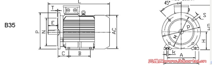

异步电动机型号“Y355M-6B35”中6是电机极数吧,后面的B35是什么意思?
9 \& f' w+ s& ]& _' C- Z0 _
发表于 2013-4-22 10:55:31 | 显示全部楼层 来自: 中国山西太原
型号中6是极数,B35是立安装和卧式安装两用电机(B3产卧式,B5是立式)。见下图:
