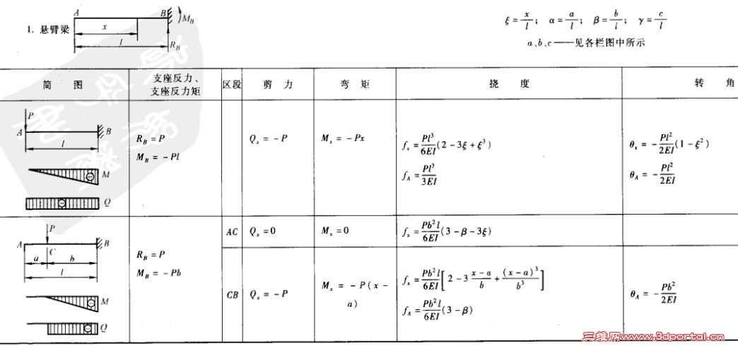

[求助] 悬臂轴承重怎么计算?
发表于 2013-4-22 10:42:53 | 显示全部楼层 |阅读模式 来自: 中国江苏无锡
大家好,悬臂轴的承重如何计算?有没有相关的公式?谢谢!

发表于 2013-4-22 12:20:38 | 显示全部楼层 来自: 中国北京
纯粹许用应力计算=My/I,如果同时存在拉压载荷+/- F/A,如果同时存在扭转就按2向应力状态合成下切应力+ v5 A' X8 f* l6 o4 s- t# p
变形量校核=Ml^2/2EI

发表于 2013-4-22 13:29:25 来自手机 | 显示全部楼层 来自: 中国湖北武汉
请参考《材料力学》梁的章节。按悬臂梁计算。

发表于 2013-4-22 16:03:35 | 显示全部楼层 来自: 中国山西太原
悬臂梁计算公式:

发表于 2013-4-22 23:50:42 | 显示全部楼层 来自: 中国辽宁本溪
如果结构不是很复杂,利用材料力学公式可以算出来。注意区分受力的类型。公式机械设计手册和材料力学教材上都有。
