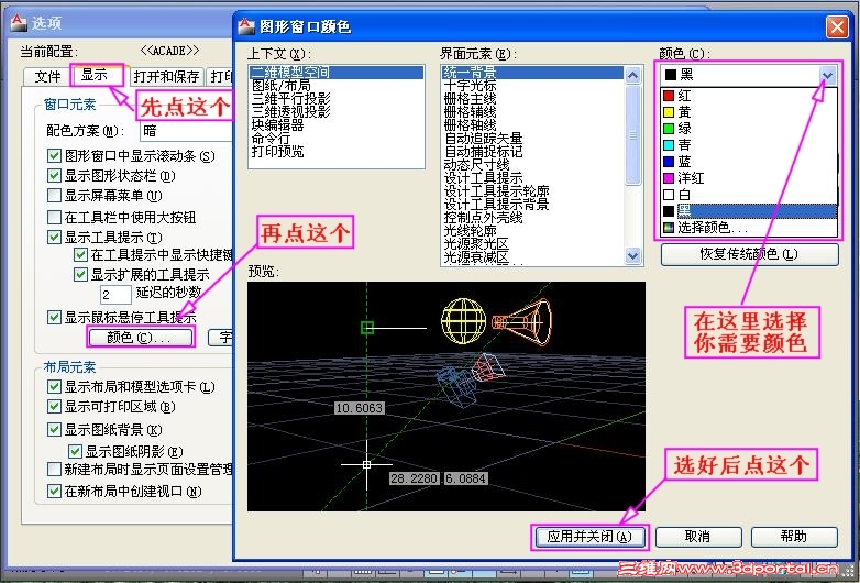

发表于 2013-4-22 11:23:55 | 显示全部楼层 来自: 中国广东汕头
界面的颜色可以在“工具”-“选项”-“显示”-“颜色”里面设置。7 ~( x7 u+ _2 L" E8 H

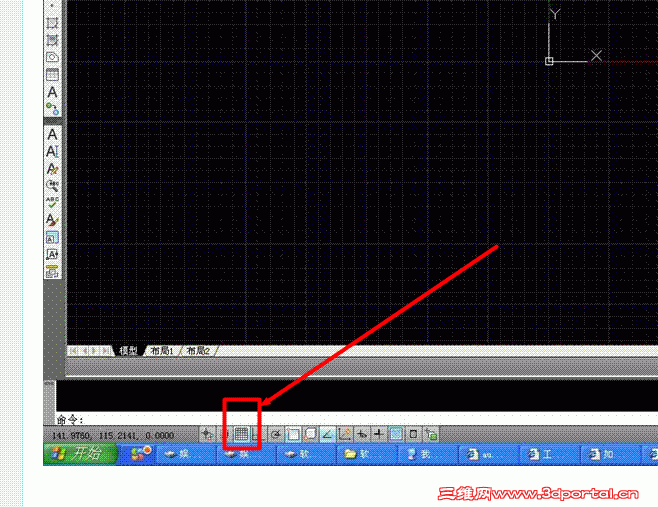

发表于 2013-4-22 12:16:37 | 显示全部楼层 来自: 中国江苏无锡
点一下这里就关闭栅格,纯黑色背景

发表于 2013-4-22 15:09:52 | 显示全部楼层 来自: 中国广东广州
CAD界面的颜色通用为黑色,但可以在“工具”-“选项”-“显示”-“颜色”里面更改想要的颜色。/ {+ a( m! S8 o0 r+ M# d5 A
界面的网格是你打开了状态栏的“栅格,可通过F7进行开关控制。

发表于 2013-4-25 11:46:07 | 显示全部楼层 来自: 中国福建厦门
在选项里面设置统一背景的颜色就好了
