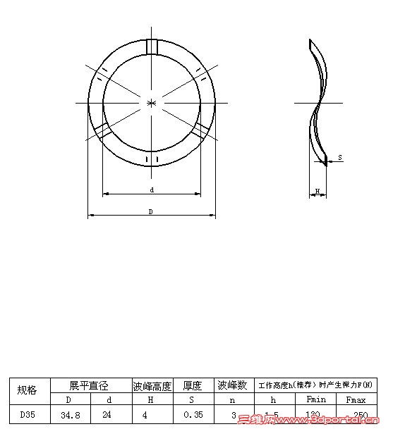

发表于 2013-4-22 12:49:50 | 显示全部楼层 |阅读模式 来自: 中国浙江杭州
如图,用SW如何绘制?
! t) {. @* l6 ~

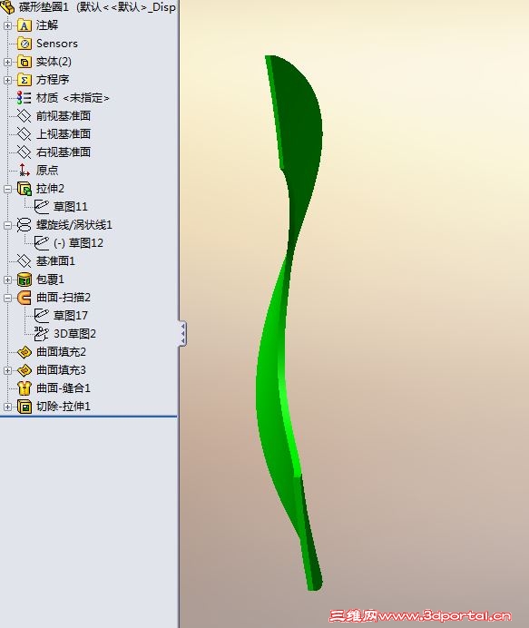

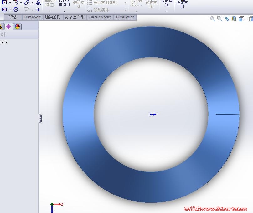

发表于 2013-4-23 15:09:06 | 显示全部楼层 来自: 中国安徽合肥
我这是笨办法,先按要求画出3个周期的振幅的波浪线,然后再画个24的圆柱,最后用包覆命令中的浮雕在圆柱中向外拉伸出形状,再把中间的圆柱切除掉。

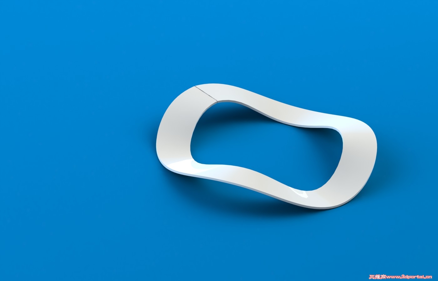

发表于 2013-4-23 16:06:19 | 显示全部楼层 来自: 中国浙江杭州

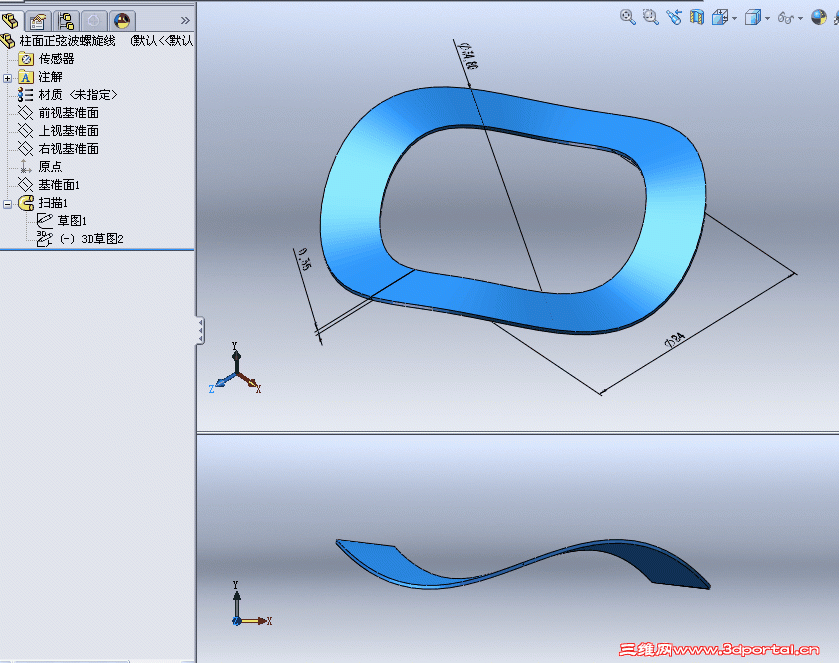

发表于 2013-4-23 16:34:48 | 显示全部楼层 来自: 中国浙江杭州
能做出来的方法都不是笨方法+ M8 h: I- s) x  G0 N9 k
柱面正弦波螺旋线.rar
354.76 KB, 下载次数: 123
文件版本:2012

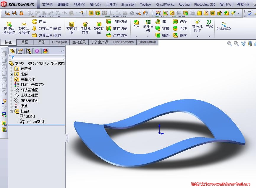

发表于 2013-4-23 16:42:51 | 显示全部楼层 来自: 中国辽宁大连
本帖最后由 千虚部族 于 2013-4-23 17:22 编辑 ' C# f7 v: Q8 k
/ X6 {: p1 F5 o5 G  ? 零件3.zip (127.17 KB, 下载次数: 72)

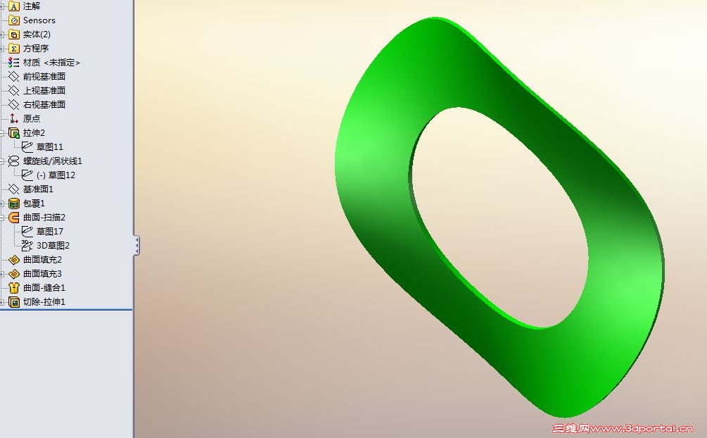

发表于 2013-4-23 17:00:32 | 显示全部楼层 来自: 中国安徽合肥
曲面放样没成功,不过我画了12个参考点,然后用曲线里的通过参考点的曲线,画出了内外两条曲线形成了框架,最后用填充曲面选取两条曲线,完成后加厚曲面即可。

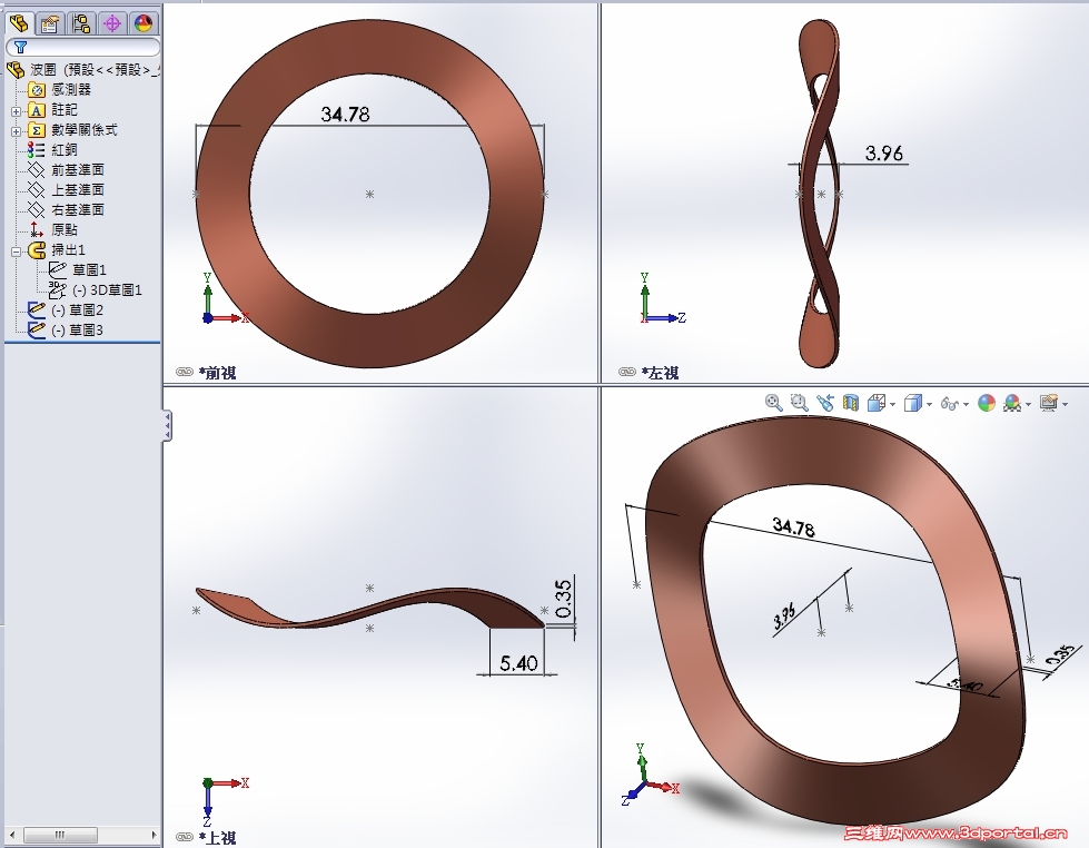

发表于 2013-4-23 20:04:20 | 显示全部楼层 来自: 中国浙江嘉兴

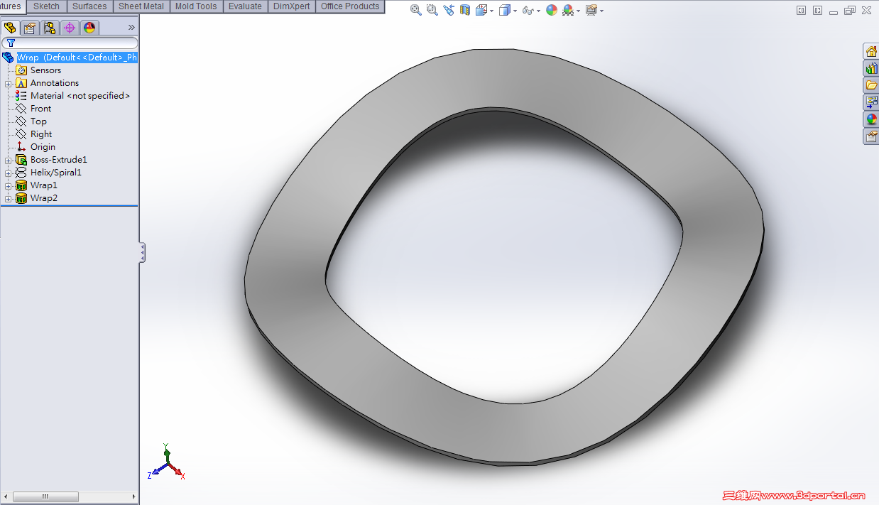

本帖最后由 ryouss 于 2013-4-23 21:32 编辑 9 f4 y( D0 G- Y! I4 i+ |; C
8 J) F. {' b6 u" z' {做參考2 E1 K8 v# C* ~1 M9 M% T& r$ o( [
草圖2,3 是為了標尺寸
9 j. r5 \! r% X, D8 \/ H1 j+ S& i( a Clipboard130423.jpg + k- z/ [; b2 z8 z0 {
$ W# d+ y) c$ [+ `) k2 d5 i9 P
发表于 2013-4-23 20:44:27 | 显示全部楼层 来自: 中国辽宁
ryouss 发表于 2013-4-23 20:04 static/image/common/back.gif* O9 @3 Z! C6 }
做參考
. K5 r8 [5 h- y4 S( T你好,梁老师,你做的波形3D草图好像没有缝隙,请问你是怎样做的?我用方程曲线总是有空隙,只好用边界填充补空....
发表于 2013-4-23 21:11:41 | 显示全部楼层 来自: 中国浙江嘉兴
千虚部族 发表于 2013-4-23 20:44 static/image/common/back.gif
6 X9 C4 p: J: V+ L& e* K1 l7 D( S你好,梁老师,你做的波形3D草图好像没有缝隙,请问你是怎样做的?我用方程曲线总是有空隙,只好用边界填 ...
. Q& G  r# z  m7 c. O( M- y' `% }) v$ x如下精度高一些,0 P! D: `  A+ _4 Y7 N
我是    t2=1.999999*pi
, t, p2 o! W( \- X2 H. O8 k/ B% N1 O" v9 N7 v. C
发表于 2013-4-23 21:29:56 | 显示全部楼层 来自: 中国辽宁
ryouss 发表于 2013-4-23 21:11 static/image/common/back.gif. [5 |+ l( P0 R
如下精度高一些,' \1 w( {5 L4 [& @) c
我是    t2=1.999999*pi
* K; J! V! v, T2 B" F& ]
谢谢!我经常设t2=2*pi-0.00001就无法画出曲线,可能是参数表达问题。
发表于 2013-4-23 21:36:31 | 显示全部楼层 来自: 中国浙江嘉兴
本帖最后由 ryouss 于 2013-4-23 21:40 编辑 8 `( W# E2 f! A- E
千虚部族 发表于 2013-4-23 21:29 static/image/common/back.gif
3 d: |& ~* f3 I5 }谢谢!我经常设t2=2*pi-0.00001就无法画出曲线,可能是参数表达问题。
' Q; u8 J  H- |! _, o. _' H7 c) h. i樣條曲線受不可相交之限制
# \$ _0 u- I+ ?! s8 D9 B( N  D所以不能做剛好是360度整圈
7 M! U2 T3 Y9 T. Y/ ^或許是電腦的浮點小數計算,我也沒好好去理解!

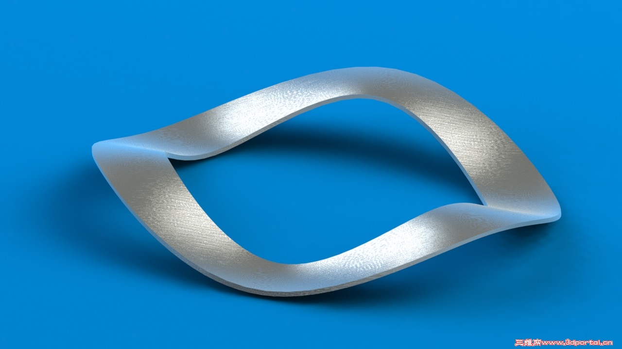

发表于 2013-4-24 08:46:31 | 显示全部楼层 来自: 中国安徽合肥
重新画了一下,看看
波形垫圈.zip
261.54 KB, 下载次数: 131

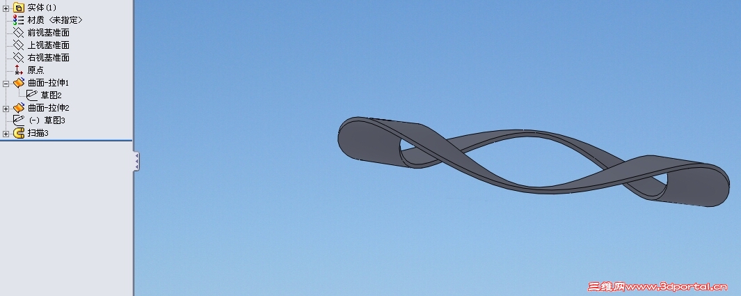

发表于 2013-4-24 11:55:53 | 显示全部楼层 来自: 新西兰
% |7 X, `( F  A
我不懂方程式,所以用笨方法,包覆切除。
请指教!!!
档案制作为2012SP5
: L- H6 U  d9 g. `$ ?7 O$ S Wrap.png ' B. x  m" f$ l. ]# X1 k
3 j+ N6 C5 f) X+ q, M& D
Wrap.rar (141.54 KB, 下载次数: 51)

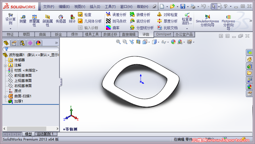

发表于 2013-4-24 14:25:05 | 显示全部楼层 来自: 中国重庆
波形垫圈
" C' F( o4 u5 _! d& f1 K 捕获1.PNG + r. [6 v; ~4 T) ^4 i; \
波形垫圈1.rar (237.1 KB, 下载次数: 65)
