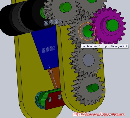

solidworks中三个齿轮配合好后为甚麽重新再打开时原本的配合还在但是运动时却出现干涉,删除原本配合重新定义齿轮配合又可以很好的配合运动
 楼主| 发表于 2013-4-22 13:00:10 | 显示全部楼层 来自: 中国福建福州
两个齿轮配合不会出现上述问题

 楼主| 发表于 2013-4-22 15:16:03 | 显示全部楼层 来自: 中国福建福州
dunjian07 发表于 2013-4-22 13:04 static/image/common/back.gif6 M3 @' S7 R6 k. s% U% Y9 O) u
看看配合的方式跟关系呗
+ V. A! F. ~8 U7 T就是用机械配合,但是一旦保存后关闭就出现干涉,必须重新定义配合关系才可以,而且是反复出现
 楼主| 发表于 2013-4-22 15:18:05 | 显示全部楼层 来自: 中国福建福州
阿帕奇 发表于 2013-4-22 13:58 static/image/common/back.gif8 i$ C1 l% }% G5 B( u) x
2013版本?我也发现了这点不好
# z( f6 L' Z" h& I不但是你说的情况,其他装配情况也是,还有看说明就是给我的感觉子装配里尽 ...
' T1 ?! b6 C* Z) u1 B( J
我在其他版本上试过也是不行,不知道是不是因为我用的零件是toolbox中的零件的问题

 楼主| 发表于 2013-4-22 16:55:23 | 显示全部楼层 来自: 中国福建福州
socaug 发表于 2013-4-22 16:31 static/image/common/back.gif! S; H+ y+ L7 ?2 Q% p  \- A
源文件传上来看看?
- r( j( l4 ~' g( Z; x
这是正常配合,也能实现仿真
这是正常配合,也能实现仿真
一旦保存后再仿真就出现这样的情况
一旦保存后再仿真就出现这样的情况
