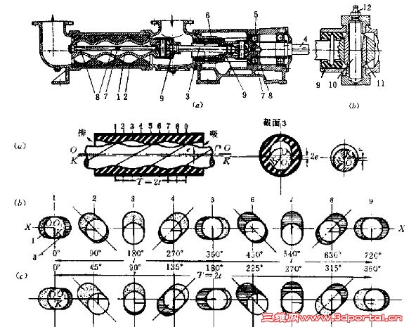

发表于 2013-4-22 16:23:26 | 显示全部楼层 来自: 中国山西太原
上个结构图和工作原理图就直观了:
