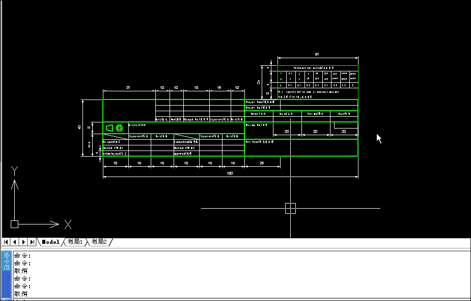

我们公司弄了个新的图框,可是里面的块不能分解,这是为什么啊

1.建块时没有勾选分解框! 现在的办法也可改 :修改—对象—块说明;然后在对话框中选中块名,把右边的”允许分解”的勾打上;点确定;选新的插入点 OK! 再分解吧!可以了 !4 L$ H- G& L& v8 \( }7 S6 \
2.一种是创建了好几次块,所以通过多次分解就可以解决9 ~+ w" z- J, e/ S9 u: l
3.XR导入的外部参照是被加锁了的,不能炸开,否则也就不叫参照了。
- {2 r5 H- q) H9 ^/ R/ }- O: x选中后点右键,打开外部参照,然后就可以编辑了。不过,如果拷图时没有将原图拷过来,那就真的没办法编辑了,只能用来参考。/ J) b! X$ f$ h" ]+ }; @0 g% J2 _/ Z
4.可能是感染了一个基于AutoLISP语言的病毒程序acad.lsp。它的主要表现特征为打开任意一张图纸均不能炸开图块,即explode命令无效,给我们的工作带来了不少麻烦。该病毒运行时将在所有打开过CAD图纸的目录下,生成acad.lsp病毒程序,并在CAD的安装目录Support下,生成acadapp.lsp病毒程序。
