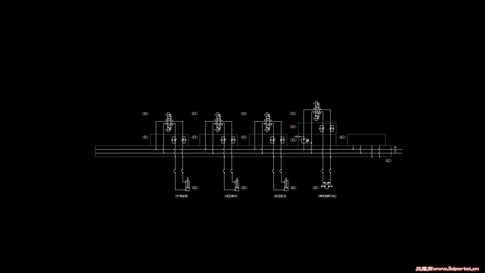

液压站做好后不能正常工作,请大家指教

液压马达行走时,液压剪切无压力,不能工作

发表于 2013-4-23 14:55:16 | 显示全部楼层 来自: 中国四川成都
马达的负荷压力过低,或系统流量不足,使得马达工作时将系统压力释放了,所以液压剪切缸无压力。

发表于 2013-4-23 17:18:49 | 显示全部楼层 来自: 中国河南安阳
你把马达的速度调慢,如果压力上升了,说明你的流量不足。

发表于 2013-4-23 17:58:18 | 显示全部楼层 来自: 中国江苏苏州
cdxwg 发表于 2013-4-23 14:55 static/image/common/back.gif$ t# }5 M" y# f, L
* [* O) @0 V4 Q6 b4 J. c: t
减压阀不是已经把系统压力和马达支路的压力隔离开来了嘛?如果真是这样,那系统流量得小到什么地步啊?

 楼主| 发表于 2013-4-23 19:47:32 | 显示全部楼层 来自: 中国江苏苏州
朋友们,谢谢你们,马达7.5KW,泵23毫升/转,液压缸缸径125和60mm,还有一个50
 楼主| 发表于 2013-4-23 19:49:48 | 显示全部楼层 来自: 中国江苏苏州
液压马达排量为BMR-80

发表于 2013-4-24 07:58:01 | 显示全部楼层 来自: 中国浙江杭州

eap899 发表于 2013-4-23 19:47 http://www.3dportal.cn/discuz/static/image/common/back.gif
5 E. ?( _: u' P/ c: t朋友们,谢谢你们,马达7.5KW,泵23毫升/转,液压缸缸径125和60mm,还有一个50
- ~% A! B, Y( S8 V
+ P% t1 t4 G* T, Q5 E, |
你的系统是单泵供多个元件工作吧?或者说马达工作时液压剪也同时工作?估计马达工作压力比较低,而液压剪一般工作压力比较高,系统压力由液压马达那路控制,你把液压马达关掉,再试试液压剪能否工作,就会找到原因。

 楼主| 发表于 2013-4-24 15:09:54 | 显示全部楼层 来自: 中国江苏苏州
把液压马达关掉,液压剪能工作,
发表于 2013-4-24 16:43:37 | 显示全部楼层 来自: 中国云南昆明
现在的油路图,若流量不充足,两路同时使用时,流量会先满足压力使用低的一项,减压阀是在总油路的基础上降低其中一分支油路的压力(不起隔断作用)当两颗电磁阀同时通电时,都有油流会通过,不过建立压力首先满足低项后,再升高满足高项,而低项正好马达,所以你的液压剪怎么也不会起压。如今解决方法:1.适当调小马达前的进油节流阀,只要马达还能连续旋转,能调多小调多小,憋压,看看能不能同时工作;2.或增大油泵的同时调小节流阀,憋压;3.或在你液压剪要使用的那一路新增P口叠加单向阀,同时增加个6.3L的蓄能器,做临时动力源;

发表于 2013-5-12 17:12:29 | 显示全部楼层 来自: 中国广东东莞
在减压阀前再叠加一顺序阀
