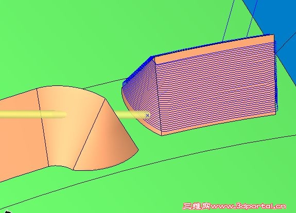

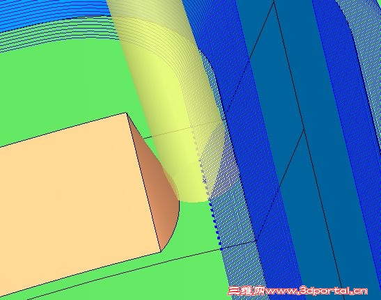

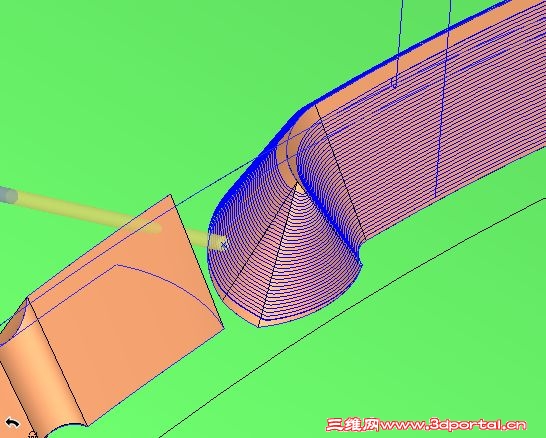

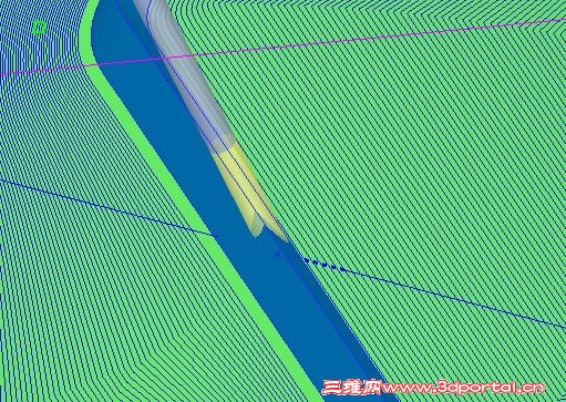

感谢楼主分享  练习文件
" J) z2 `* O9 L  z1 Q2 O粗略看来一下,刀路全部过切:" t! k2 @0 f3 y/ q
- O& ?2 U$ S% t3 y2 |1 J1 d
( ~! A/ |/ i" g6 g& L# w# f! E& c 6.jpg - J( S$ e4 k5 N( o) ^6 g" J
8 [  l, h7 {& J' Z% R2 P 7.jpg ) |3 j6 @! r5 ^! |
9 \5 I* U6 Y; Y. X7 D9 H
