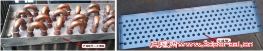

    空调行业竞争激烈,市场环境变化大,对空调企业的CAD设计-生产周期要求更高,因此从事空调设计的工程师,常常会遇到一个问题:因为客户需求变化的原因,企业也会改变产品规格,从而使得空调盘管的左右侧板的长度以及排数需要同步,而其它的尺寸基本是固定的。如果在工程师进行空调的三维CAD设计时,CAD软件可以直接通过尺寸变量关系来驱动,那么进行三维CAD设计侧板时就更加快速。今天,小编特别邀请来自广东高村空调公司的设计工程师跟大家分享,以国内知名三维CAD/CAM软件中望3D绘图工具为例,空调行业的设计工程师是如何通过该软件的关联驱动功能来实现快速设计,解决上诉问题:8 Z9 l, d, ?4 ]4 L
3 H  ]& C5 {% B9 D# q" {空调盘管的左右侧板(如上实际产品图)

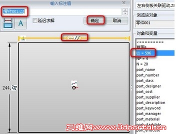

步骤二:绘制草图矩形框,选中需要变量的尺寸进行变量设定,如下图设置长度L1值,让长度与变量关联起来,当你需要更改长度LI时,
  E) e$ R" A; o# X! `只需更改变量就可以跟随变动,非常方便,也减少了工程师的额外的操作步骤,使设计更加快速。9 m) K+ y" R3 {' {8 E

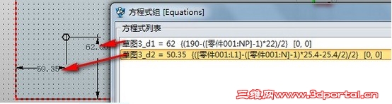

步骤三:长方形框拉伸,以拉伸面为基准,进入草图,绘制凹陷孔草图,并对尺寸进行变量设置,(如下图)' y' h3 E0 N( D# ~4 {% t

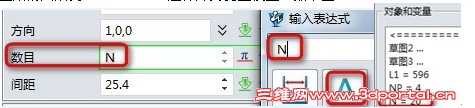

进行阵列变量设置(如下图)$ S. \! e& N4 T  x2 K( U% e. V
8.jpg 1 r2 f2 f2 |1 ~. Z/ q) O5 j1 x: \
. _- P8 `& |+ x* M3 ?+ b+ n

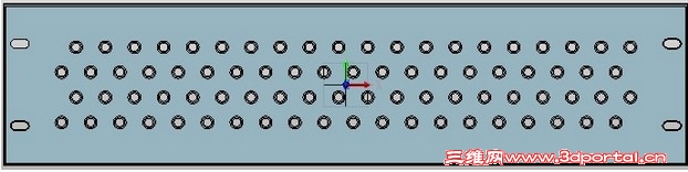

若需凹陷孔的个数跟随长度的变化而改变,则可以修改变量参数,如下图修改变量L1,则可以驱动凹陷孔横向数值。4 `$ k9 G5 z' j0 h1 D
9.jpg 6 N9 r, V  Q8 D2 [' j6 N. v8 U' L
则可以根据设计需求,设计出各种规格的产品,如下图所示:
) Z3 B) W% h" ~$ }- A8 M
