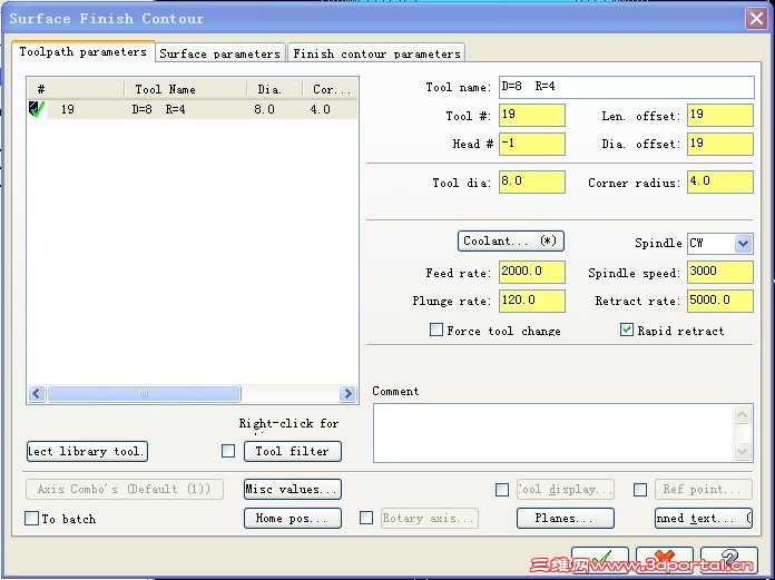

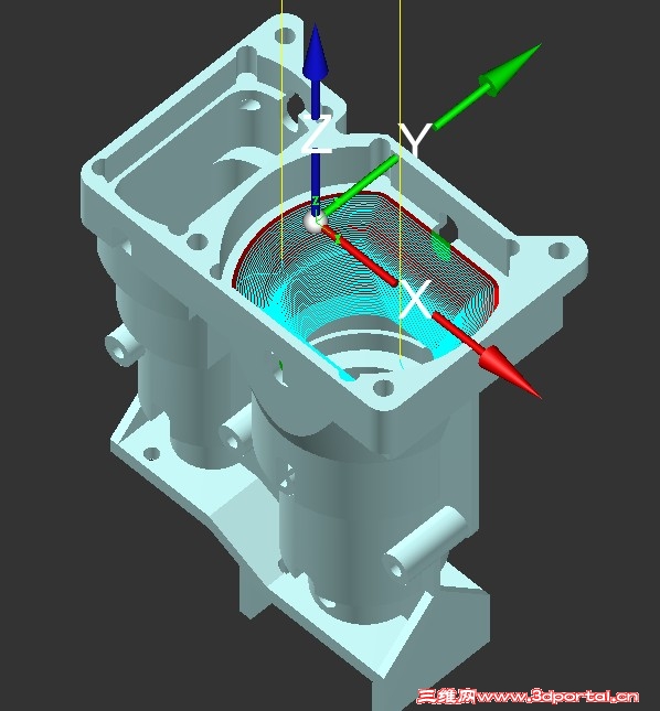

用等高加工貌似不行  用3D等距 弄出来效果不好,而且程序处理出来特别长 求高手帮忙弄一下 粗铣和精铣的NC 或者M9的文件 刀具是8mm的球头刀

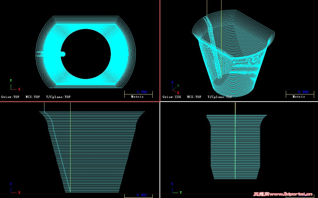

发表于 2013-4-23 19:45:25 | 显示全部楼层 来自: 中国吉林延边朝鲜族自治州
这是X6编的。; E! @4 y3 A' b& \. P' K/ h
- f4 k+ Q+ l/ g( {, L, A DT$JJZ_CX)[6E1~KXEUG7JP.jpg

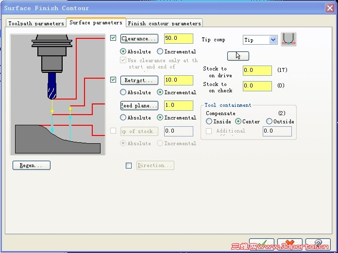

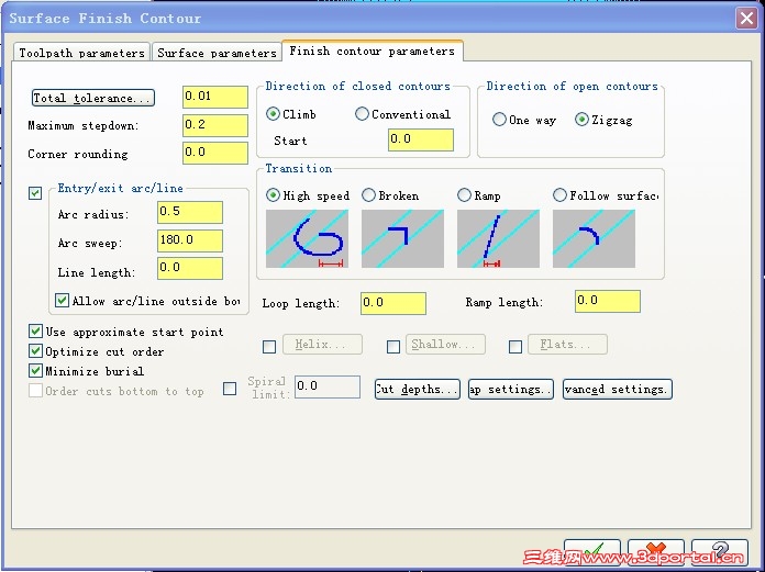

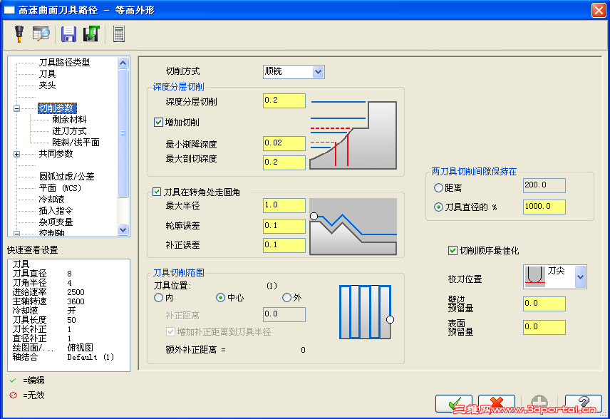

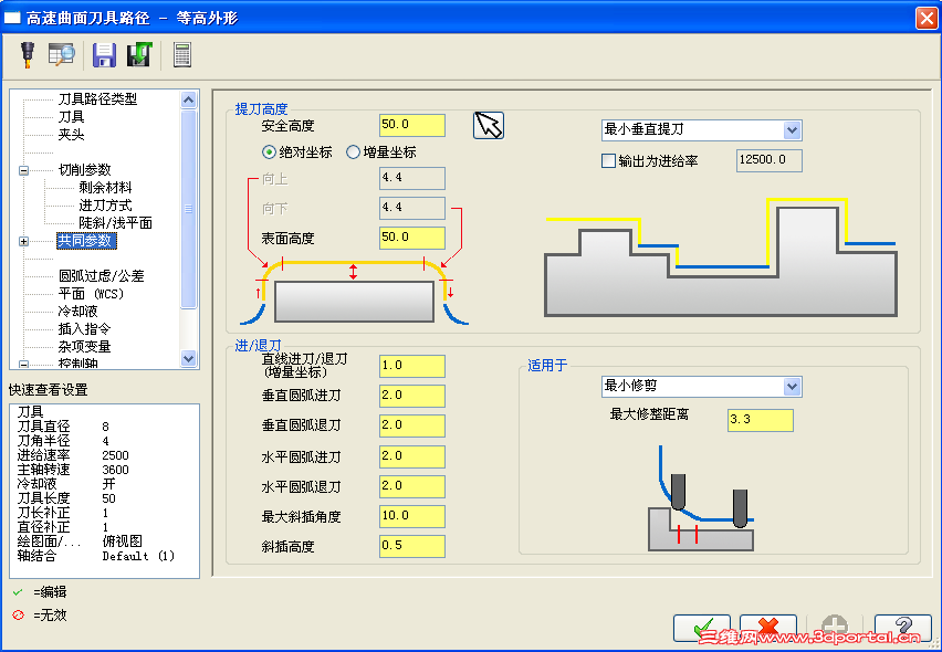

在不 我想看看你的如何设置的刀路 我用的matercam 9.1
发表于 2013-4-23 20:26:16 | 显示全部楼层 来自: 中国吉林延边朝鲜族自治州
斗斗 发表于 2013-4-23 20:14 static/image/common/back.gif
) M. b/ ~( n. o/ x) \在不 我想看看你的如何设置的刀路 我用的matercam 9.1
& [% d( R' W7 A- ]9 T7 g% U1 D7 C8 D
参数如下:
$ \  a+ V& c: M0 N3 z 2013-04-23_202615.png
" T; f* a  u4 Q  o! s 2013-04-23_202713.png $ x" D6 Q# X( K) E% O
2013-04-23_202730.png 3 W; Y* U3 y% B5 d

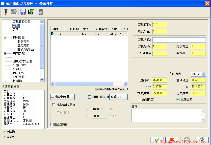

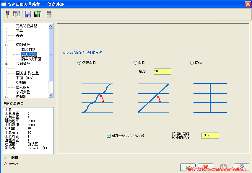

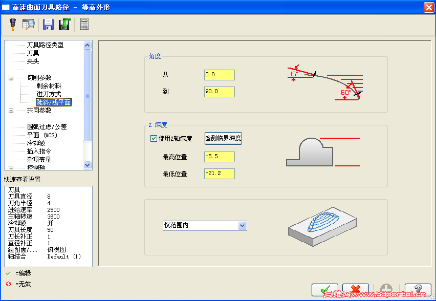

发表于 2013-4-24 11:11:26 | 显示全部楼层 来自: 中国福建福州
本帖最后由 39076300 于 2013-4-24 11:13 编辑 6 B  I6 G: l8 O$ ]
; r0 C5 S+ l: C! h& Y' }" }4 @) I

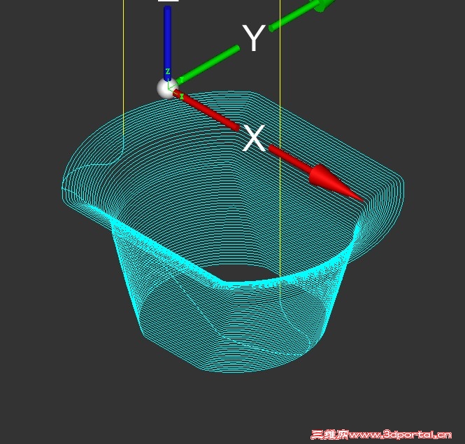

楼主也还可以这样做~    X5 做的
