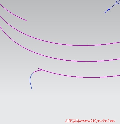

[求助] 请问大家这两条线怎么连接起来????
发表于 2013-4-24 01:12:55 | 显示全部楼层 |阅读模式 来自: 中国陕西西安
11
11
发表于 2013-4-24 07:22:19 | 显示全部楼层 来自: 中国山东济南
有什么要求呢?如果只是连起来那么简单,两个端点连条线就是了。还有其他要求吗?比如连续性等;再有只一个平面图不足以标示清楚两条线的位置关系,最好再加一个方向的图片。

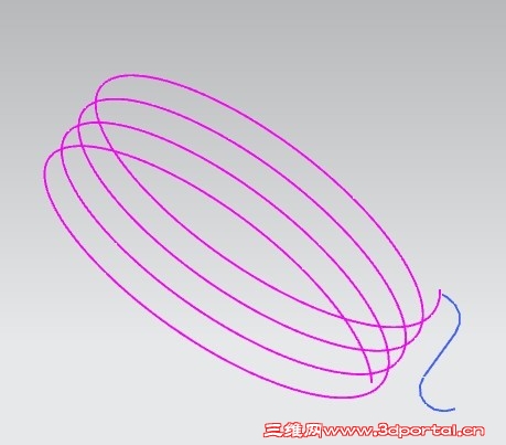

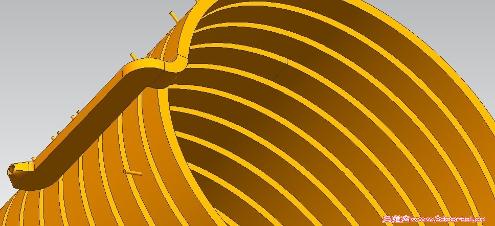

 楼主| 发表于 2013-4-24 12:40:31 | 显示全部楼层 来自: 中国陕西西安
WHC44 发表于 2013-4-24 07:22 static/image/common/back.gif
# Y' A2 n1 \0 u% Q: w/ q% m有什么要求呢?如果只是连起来那么简单,两个端点连条线就是了。还有其他要求吗?比如连续性等;再有只一个 ...
9 i. P: \: o% M& q9 _ 未命名.jpg 这是我用proe画的,转成UG截图,我最后的效果就要这样的
发表于 2013-4-25 14:12:22 | 显示全部楼层 来自: 中国山东济南
下一个三毛 发表于 2013-4-24 12:40 static/image/common/back.gif2 C0 i- R! R5 M$ V) h8 z7 ^
- ]5 V* m  j( o: @- g9 A2 F主要调整螺旋线端点和曲线端点的相对位置,连接的方法用桥接即可。

 楼主| 发表于 2013-4-28 08:59:58 | 显示全部楼层 来自: 中国陕西西安
WHC44 发表于 2013-4-25 14:12 static/image/common/back.gif
- U7 Q8 j6 b1 ?+ y- }9 [. H% A主要调整螺旋线端点和曲线端点的相对位置,连接的方法用桥接即可。
- l. a" n: m' \( F+ D0 ?+ L7 V- G2 Z  }
我用桥接曲线后,螺旋线会多了一部分,接下来我对链条线分别扫掠,也会多出,我不想要这多出的,应该怎么处理??- [) v0 ~% x$ k2 y$ I
未命名.jpg 未命名1.jpg # E1 E; n1 a! k: `
发表于 2013-4-28 09:58:54 | 显示全部楼层 来自: 中国山东济南
下一个三毛 发表于 2013-4-28 08:59 static/image/common/back.gif
+ |$ T8 h: p; w& E- m8 Y( Y- z我用桥接曲线后,螺旋线会多了一部分,接下来我对链条线分别扫掠,也会多出,我不想要这多出的,应该怎么 ...
$ K! l5 M0 I+ `$ E+ ?( d
最快的解决办法就是把螺旋线从桥接曲线端点打断并删除(或者修剪掉)。
