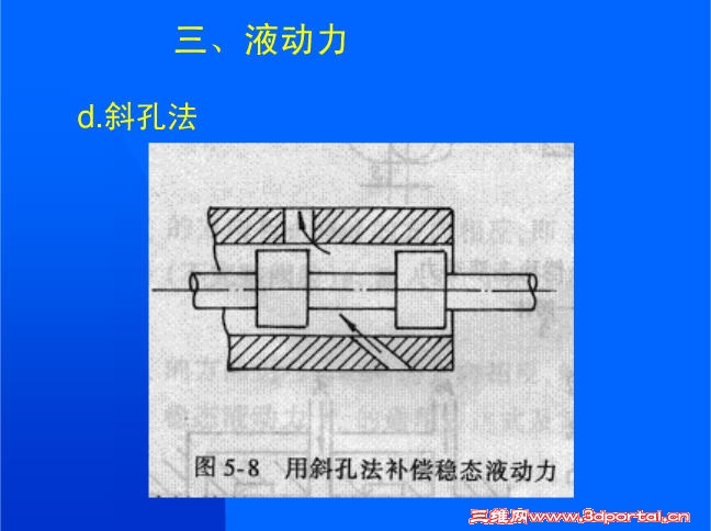

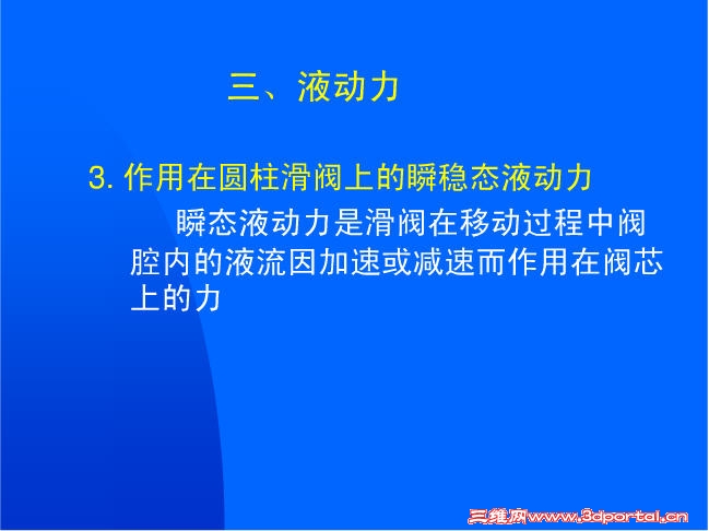

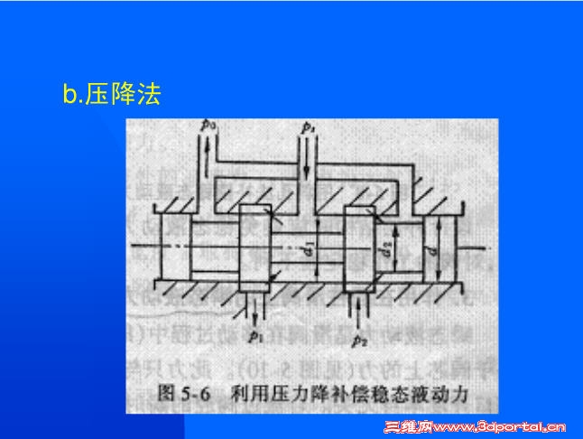

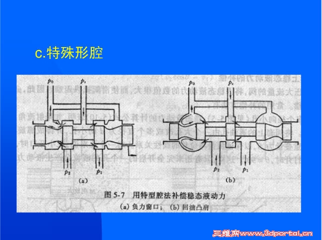

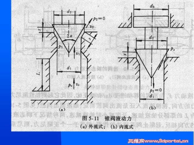

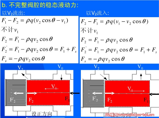

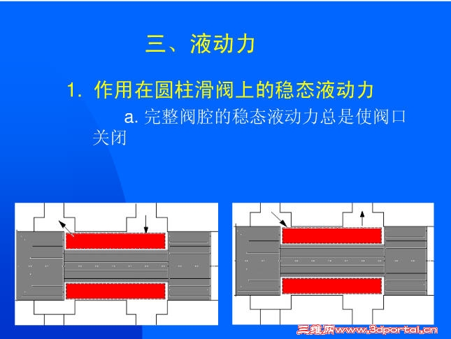

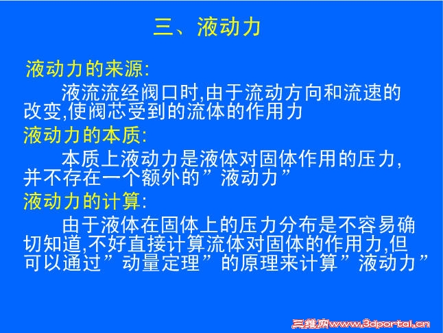

见下面图片,详细还是要找本书看
asdolmlm + 2
发表于 2013-4-25 12:53:42 | 显示全部楼层 来自: 中国浙江杭州
详细的研究要找本液压流体力学教材看看

多谢了。。。
