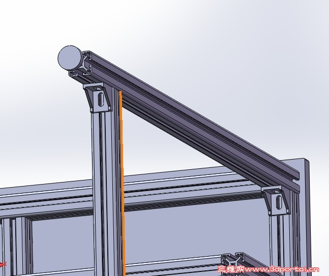

最近画了个架子,本想仅加几个角件示意,但客户不满意,要求全部加上,这个架子还不多,我一个个加上就是,但还有一个比较复杂,加起来时间就多了,请问有没有快速的办法,要知道每个角件要三个配合的,请高手指教,以前没做过这个。

采用镜像和阵列零部件。

多谢,我研究一下试试,还请各路高手不吝赐教

有没有更便捷的方法?

随配合复制

7 {' l5 B8 Z  u, c, {- G+ E感觉随配合复制对于孔同心的简单配合还算方便,对于这个不知如何操作才快
