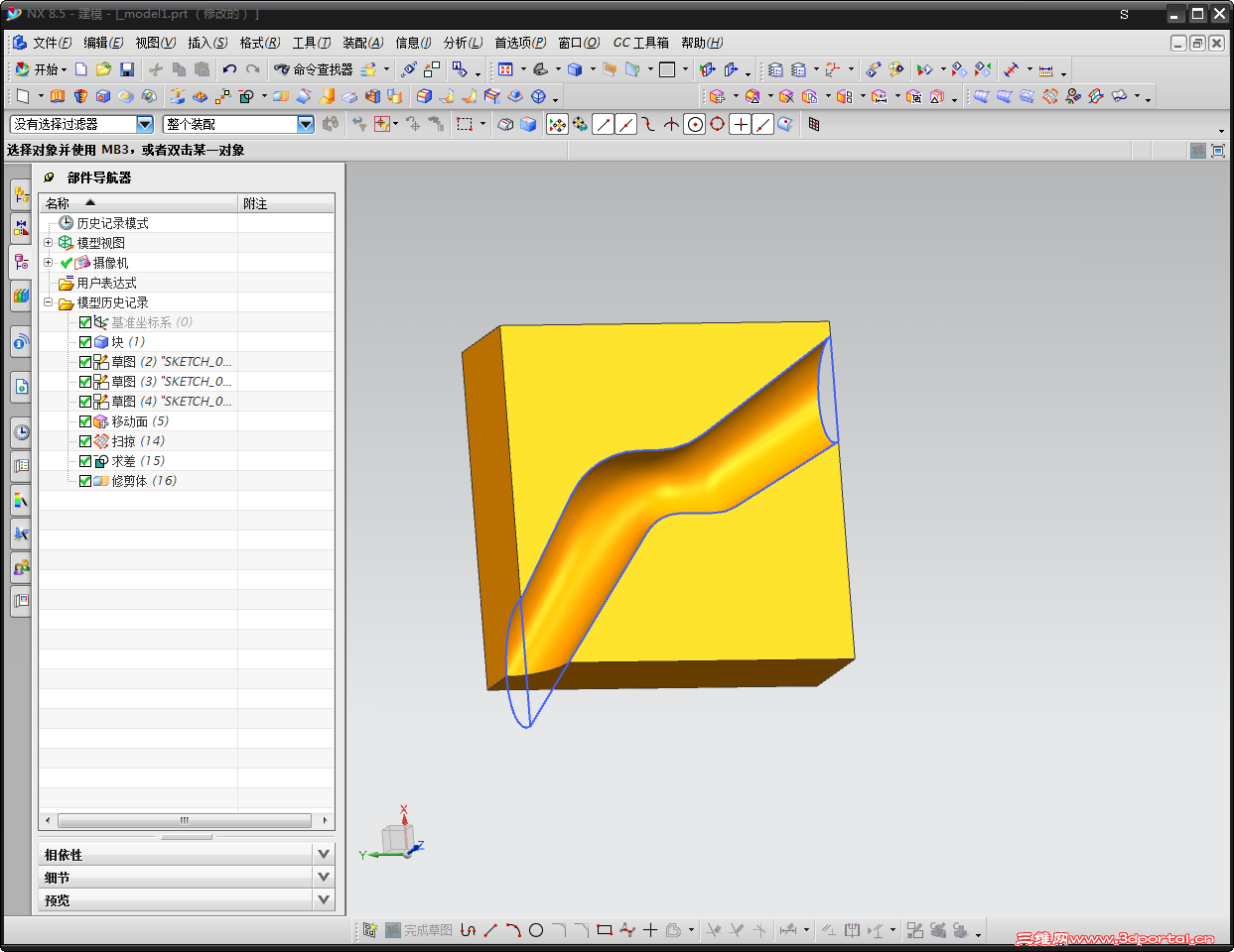

大神看看这个图如何画?我用扫掠完成了一部分,这个尖角不知道用什么方法去掉的同时,面还要与扫掠的面相切。

怎么绘制呢,我需要保证两侧面的截面是R15啊。

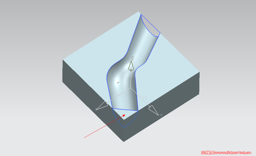

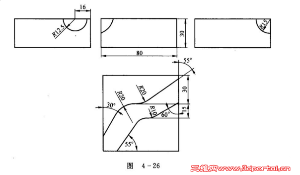

这个图是有问题的,R15这个值如果是想你画的那个样子(图纸所示),那么扫掠可能出现尖底,这个R15应该是顺着55度方向的向视图就对了,这样可以通过角点做55度的垂面,然后用次面绘制R15半圆在扫掠。
发表于 2013-4-29 22:20:27 | 显示全部楼层 来自: 中国天津
图纸有问题

先在角上放一个15的球体,然后求差,然后连接两个尖角,修剪面,后面不要扫掠,画引导和另一截面,改用网格命令。. B1 r$ }$ Q; x5 f" A, \* K, H

 楼主| 发表于 2013-5-1 22:07:12 | 显示全部楼层 来自: 中国广东深圳
wjljp2046 发表于 2013-4-29 22:29 static/image/common/back.gif
7 c5 x- C4 Y4 z# b# {+ P3 H5 G4 O先在角上放一个15的球体,然后求差,然后连接两个尖角,修剪面,后面不要扫掠,画引导和另一截面,改用网格 ...
2 S9 o7 o* i) C, j
大侠可否详细点,我在R15求差后就不懂你说的怎么做了。

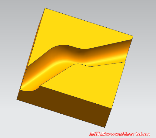

发表于 2013-5-2 14:36:47 | 显示全部楼层 来自: 中国黑龙江哈尔滨
' F% I: W: D; O# j% s 2013-5-2 14-37-02.png - F% e: B5 h2 A1 _+ W, [! v
* O9 J9 d" @2 g+ l8 o
发表于 2013-5-2 14:37:48 | 显示全部楼层 来自: 中国黑龙江哈尔滨
这样比较合理# g9 p9 u  {4 K! W4 v# J# r: |
补齐再切掉
 楼主| 发表于 2013-5-3 08:51:47 | 显示全部楼层 来自: 中国广东深圳
wei200041 发表于 2013-5-2 14:37 static/image/common/back.gif  x' O, Z9 I, o2 T! E
这样比较合理
6 g/ x4 {0 l% ?0 ]8 y补齐再切掉
4 \1 }  n+ p0 [; y6 y7 s
原来是这样的,非常感谢
