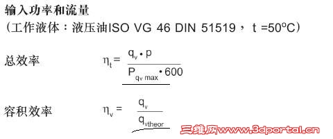

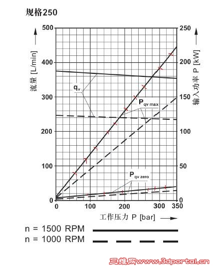

请教一下各位前辈,力士乐A4VSO给出的曲线图我用红色标记的那条线是什么意思?这条曲线有什么用处?另外下面公式中的q vtheor是什么意思?0 ~/ c. }- }$ K+ b% A

6 Z3 {9 c0 s* M1 P1)1500rpm下,不同工作压力下泵在最大流量下的驱动功率$ B4 ^" u' v' s. U3 M3 c
2)q vtheor为泵理论流量,按此曲线可以计算出泵的容积效率

q v theory  是理论排量的意思   有几个效率  总效率 = 容积效率 X机械效率  7 X" f. `( o; k! G) M$ [; M
