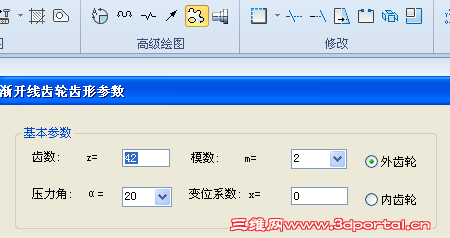

发表于 2013-5-9 14:59:25 | 显示全部楼层 来自: 中国广东江门
调出相应对话框,输入所需参数即可
发表于 2013-5-9 15:28:00 | 显示全部楼层 来自: 中国北京
点击图标中的黄色即可

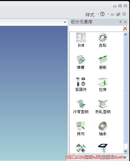

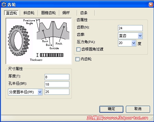

发表于 2013-5-9 16:14:27 | 显示全部楼层 来自: 中国广东江门
如果是实体设计调出图1,拖动“齿轮”至绘图区,弹出图2,再输入相应参数。$ c* |2 C; a( A% h3 h6 z
