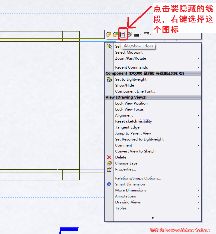

发表于 2013-4-25 15:25:10 | 显示全部楼层 来自: 中国辽宁盘锦
akhrd 发表于 2013-4-25 08:20 static/image/common/back.gif
! r; Z4 t" F4 Z; I, x+ }谢谢,已经实现了
& n' |% n+ f7 @# I) N1 K* o- G$ Y$ m
或者
