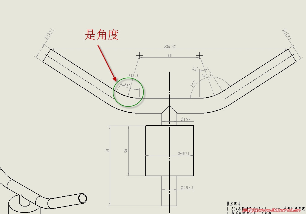

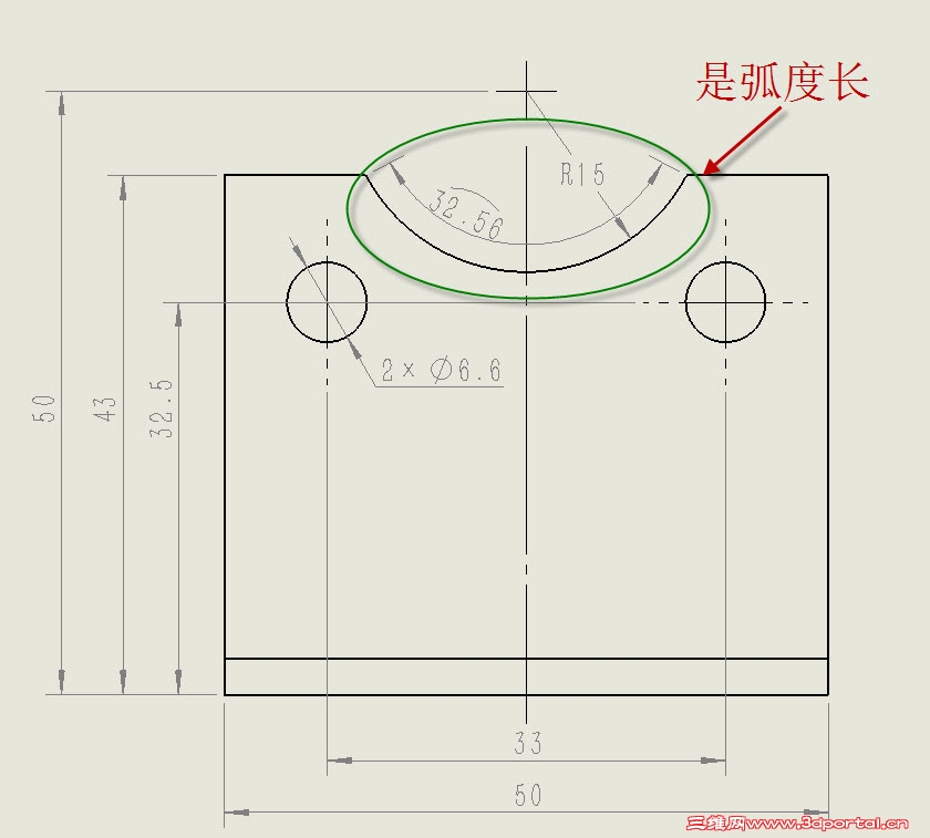

在工程图中弧长标注时,有些地方标注时出现角度,而有些地方则是弧的长度,这是为什么?是否有被设置的地方?谢谢!

发表于 2013-4-25 09:32:33 | 显示全部楼层 来自: 中国北京
本帖最后由 英俊少年 于 2013-4-25 09:37 编辑 1 ^( h- p2 B# v' u) A
/ b5 r6 ^) `6 b标注是点两个端点,再点一下弧线,就是弧长!

 楼主| 发表于 2013-4-25 23:52:29 | 显示全部楼层 来自: 中国浙江丽水
标注的方法没错,三楼讲的方法,可结果就是不一样。

发表于 2013-4-26 08:35:00 | 显示全部楼层 来自: 中国黑龙江大庆
标角度需要点圆心,标弧长,点两个端点后点弧上任一点

 楼主| 发表于 2013-5-1 00:38:53 | 显示全部楼层 来自: 中国浙江丽水
我发现了一个情况,是不是圆管的弧度不能标弧长,因为第一张图是圆管的弧度。
发表于 2013-5-1 00:48:21 | 显示全部楼层 来自: 中国台湾
xf81519 发表于 2013-5-1 00:38 static/image/common/back.gif
) t! D" Q' U: g3 s& }" c我发现了一个情况,是不是圆管的弧度不能标弧长,因为第一张图是圆管的弧度。
/ H9 I/ T' y& y0 J. {" Z5 S6 ]原來如此…的確,圓管的「外形輪廓線」是無法標註弧長的。) S4 f; L% O7 u- v7 j+ k& U4 Q, Q7 E
再者,這類型的標註方式,不論弧長或是角度,不都是基於中心線的嗎?- y1 G* @8 |/ o3 |1 p' j
為什麼樓主要用外側輪廓來標註呢?

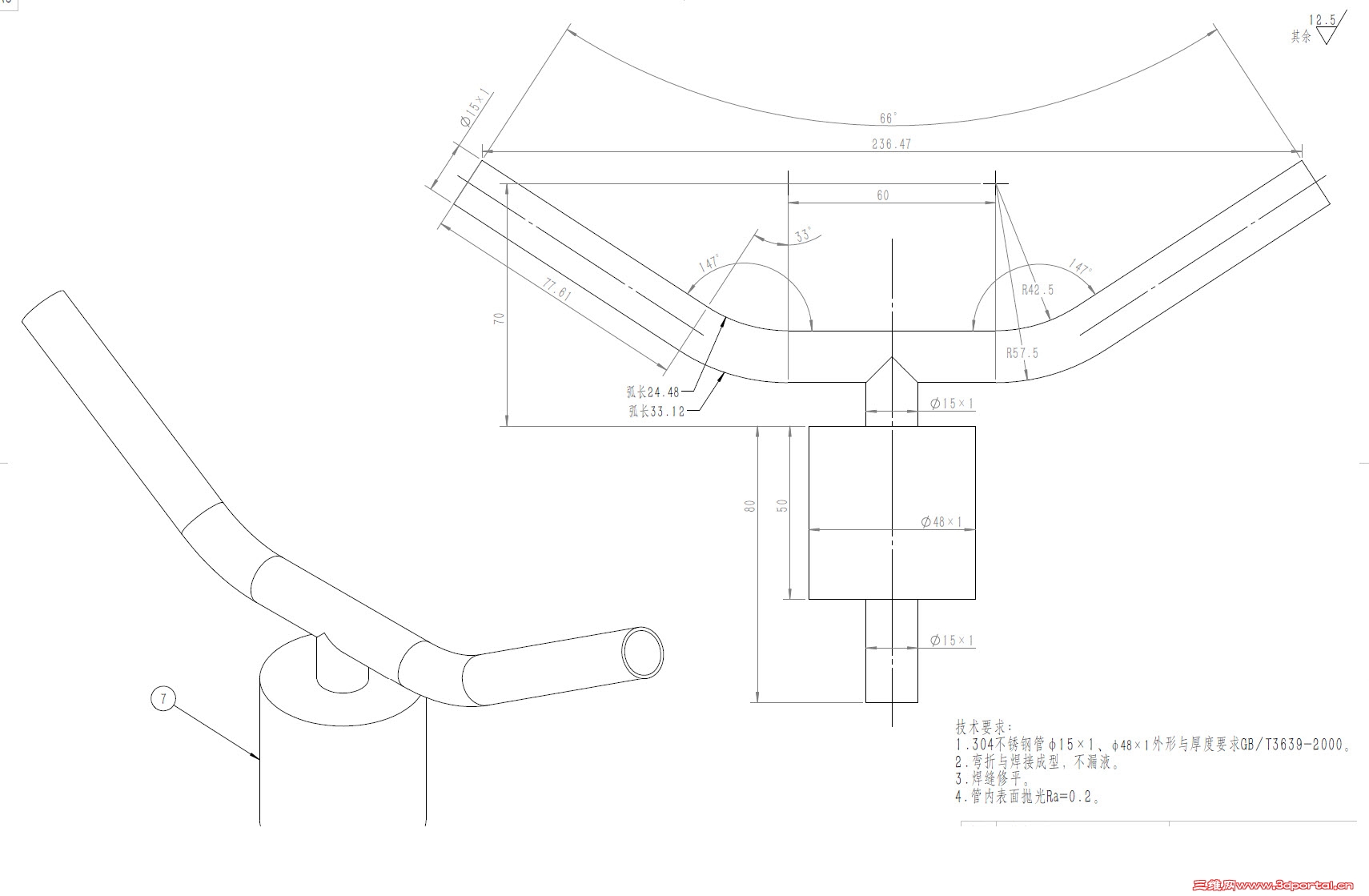

 楼主| 发表于 2013-5-2 01:01:05 | 显示全部楼层 来自: 中国浙江丽水
2 J, V- b1 I: ~$ v& c# E2 e2 p2 x, S; ]. i
我想标出弧长是想标出弯管的总长度,这样便于算管子的总长度,折弯时内弯会收多少师傅会有经验。1 ^5 E3 ~- F5 v+ F4 k, A' L* f3 t
标好的图这样可以吗?
发表于 2013-5-2 07:45:04 | 显示全部楼层 来自: 中国江苏泰州
管子折弯一般都标内侧折弯半径就行,加工时算出长度。
发表于 2013-5-2 08:42:46 | 显示全部楼层 来自: 中国天津
弧长标注 是 俩点一线  再试试
