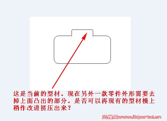

挤压模具的问题,请帮我看下是否可行。谢谢

如果要求不高,可以的的,用氩弧焊,再按新的尺寸线切割

没法改,改完的模具根本用不住甚至不能用
