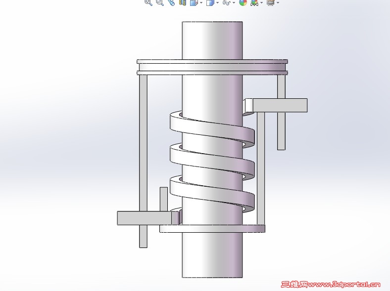

发表于 2013-4-25 11:05:54 | 显示全部楼层 |阅读模式 来自: 中国四川德阳
本帖最后由 EdwardZYW 于 2013-4-25 14:20 编辑 : C$ i% P- S+ R+ I% I9 ~
3 y9 t: k/ r( z. a, M3 |4 Q) L
想做个如图的动画,纯新手请教各位我想做让弹簧扭转动画啊?solidworks能不能做啊?我找了两天的也没找到例子啊!6 B' E7 Z: e9 v
装配体2.rar
149 KB, 下载次数: 25
零件.rar
287.3 KB, 下载次数: 16

发表于 2013-4-25 14:44:00 | 显示全部楼层 来自: 中国浙江杭州
EdwardZYW 发表于 2013-4-25 14:24 static/image/common/back.gif* b" r: A! T- C  O' D# `
我想让弹簧能转到90度可以吗?能简单跟我讲讲吗?怎么让那个弹簧变形的啊?
8 j) `+ B# @- n
如果扭转的圈数多,就必须要考虑扭转过程中直径的变化,情况要复杂一些。- Q8 @( P/ o' @1 T
如果扭转度数小,而楼主又仅仅是做一个示意,那是否可以忽略直径变化呢,这样就简单了

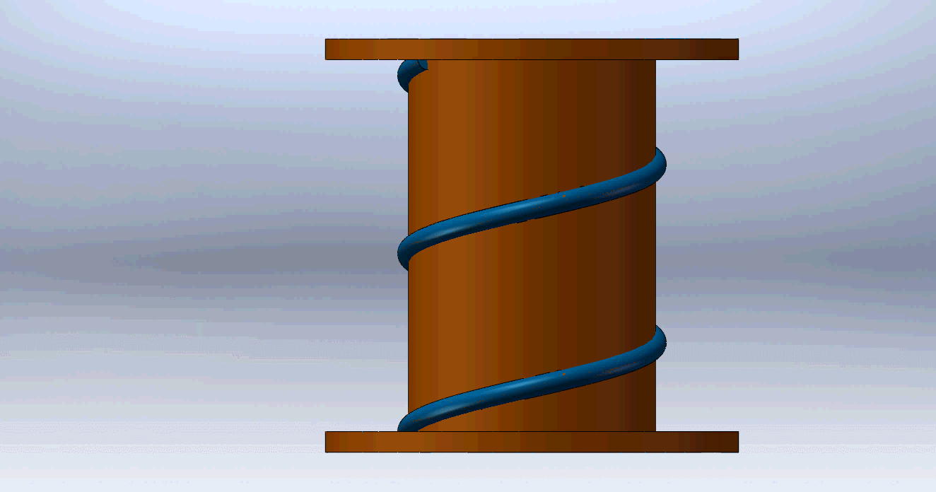

发表于 2013-4-25 16:34:46 | 显示全部楼层 来自: 中国浙江杭州
如贴图不知道是不是楼主想要的效果,我忽略了扭转过程中弹簧直径变化

 楼主| 发表于 2013-4-25 16:59:47 | 显示全部楼层 来自: 中国四川德阳
22553711 发表于 2013-4-25 16:34 static/image/common/back.gif
  A- \6 w3 D; S) T6 @9 x! s" V如贴图不知道是不是楼主想要的效果,我忽略了扭转过程中弹簧直径变化
: w- U' n9 p, Z, ?7 f这样就可以,能表现出扭转就行,不用很精确。求大神教我啊!!
