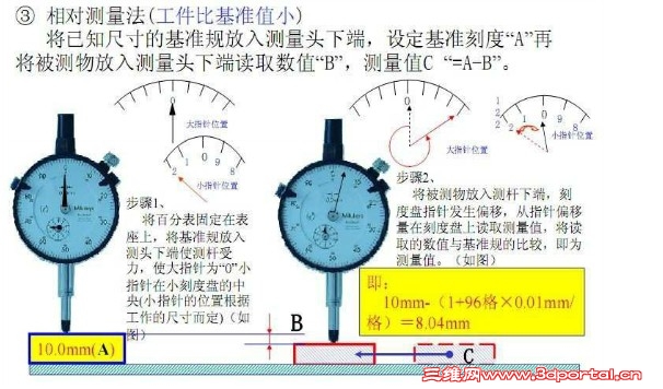

0 a  P% z0 f; d* Y6 [/ [' ~如图,大家看看这个读数8.04mm对吗
发表于 2013-4-25 13:00:48 | 显示全部楼层 来自: 中国北京
不能说是读数,它这个注明的是相对测量法,用A-B得到C的厚度,减小1+0.01×96,得出C的厚度是8.04mm而已

指针顺时针为正吗?逆时针为负?
发表于 2013-4-25 13:26:30 | 显示全部楼层 来自: 中国北京
hbsky20 发表于 2013-4-25 13:04 static/image/common/back.gif
0 E* q* r5 M/ n- Y0 K7 M* ]! Y指针顺时针为正吗?逆时针为负?
) L3 x! A; I. ]" ?3 A相对与A来说,指针往回走了,往回走了多少,就是比A小多少。正负的话你可以看是增加了还是减小了啊,本来小的是2,后面靠近0,就是减小了,假如指到了3,就是增加了!你要看数字是变小还是变大了。

其实对于百分表的读数,很容易记混,有个方法很简单,就是在测量前,用手外力推动百分表的测头,一边推动一边看表的指针转动方向,就知道哪个方向是正,哪个方向是负了

百分表测量内径和测量外径是 方向正好是相反的,也要看好起始位置的(对零点处)
