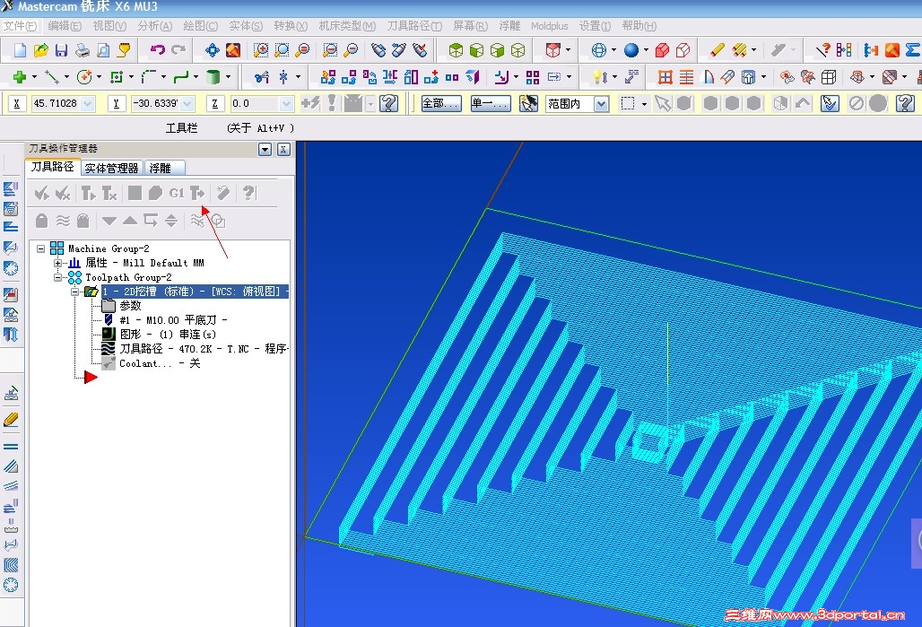

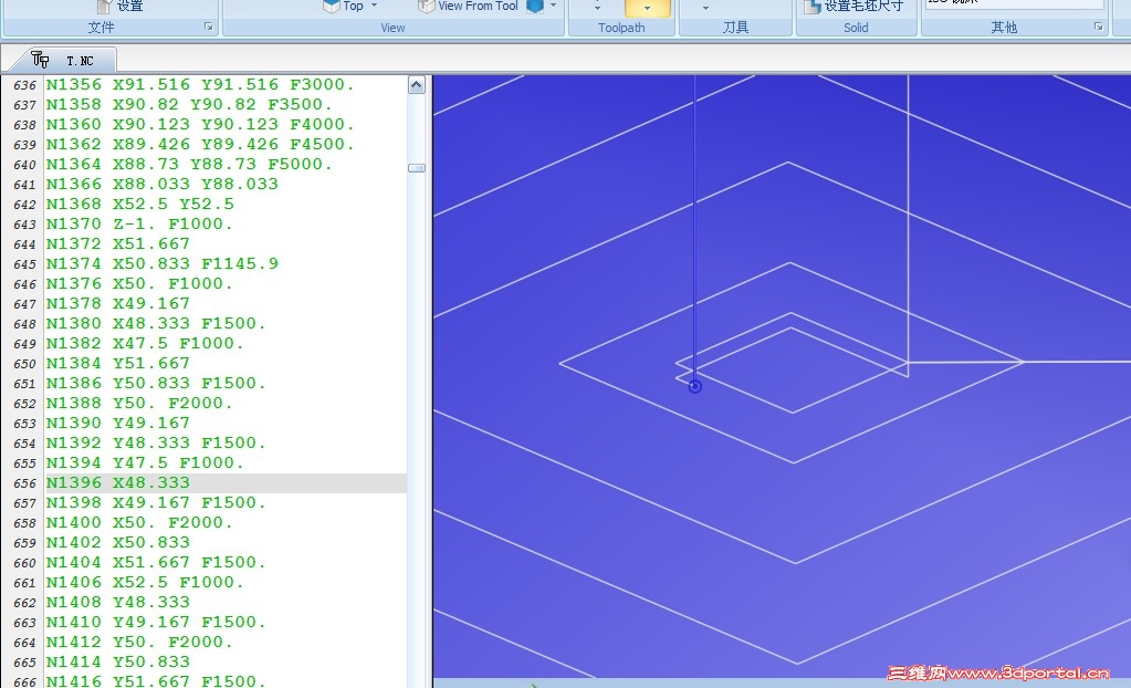

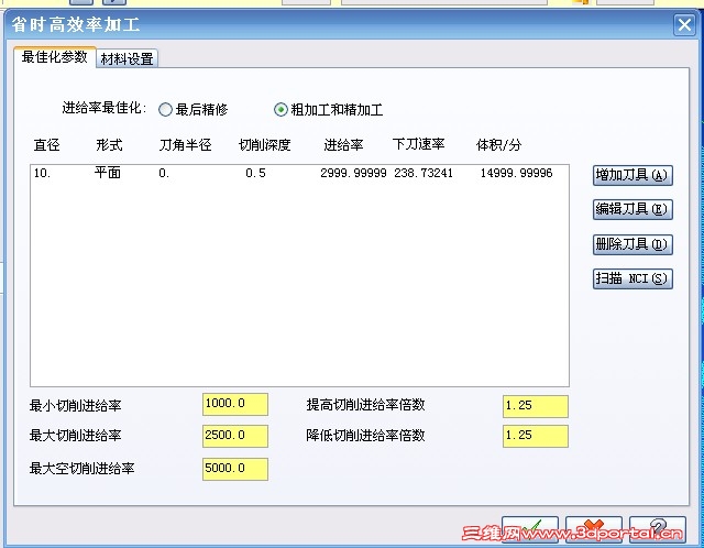

  z" r; Y8 y6 g+ W' z不知道大家研究过没有,这个功能还是不错的!完全可以实现拐角自动减速,还可以按照刀具路径均匀的加减切削速度!进刀F速度慢,然后进入后刀具路径开始慢慢加速,最后退出时减速。这个对于大型机床,重型切削是非常不错的!完全自动化,解放操作员的操机负担!) ]7 J2 j+ H' Q7 _0 n! ^

完全可以的!

也是在高效加工中设置的吗,还是在加工参数中设的,如果是加工参数,经过优化后单独设置的切入切出进给速度就变 了吧
发表于 2013-4-26 09:31:54 | 显示全部楼层 来自: 中国上海
在这里设置,挖槽加工时效果最好,能减少加工时间三到五成
发表于 2013-4-27 18:02:06 | 显示全部楼层 来自: 中国安徽宣城
这个]高效省时加工貌似参数设定后不能再次修改,否则不能重生成
发表于 2013-4-27 19:20:25 | 显示全部楼层 来自: 中国上海
guhongqing 发表于 2013-4-27 18:02 static/image/common/back.gif
1 d6 T$ M* ^& h+ W这个]高效省时加工貌似参数设定后不能再次修改,否则不能重生成
6 w; G) h/ E( a+ J4 K, b
不会吧,你把这个操作解锁以后再重新设置参数就好了。

果然越來越先進了,v9在工作設定裡有,但似乎只能設定g02  g03拐彎減速....

highfeed machining是设定减速因子,用来降低刀具负载,和提高加工精度,省不了时间
