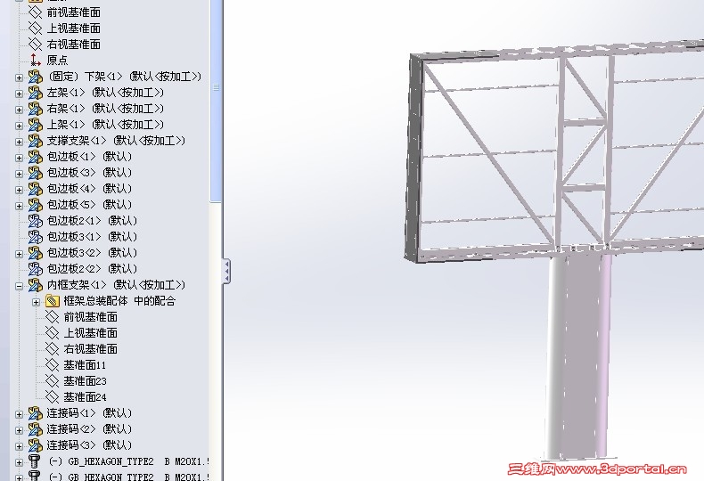

画装配图 突然出现这样了 不知道是怎样原因了( A' y, _3 X0 x) q% ~

有羽毛的是轻化。

在电脑性能不是很好的情况下,可选用羽化或者压缩,装配时为了方便约束也可以选择隐藏,他们的区别是,隐藏--内存不会变话,羽化--部分装入内存,压缩--不装入内存。. W& B  X1 g5 ?7 ^
楼主选择的是羽化

装配超过500件时会自动轻化

这个点击还原就可以了啊
