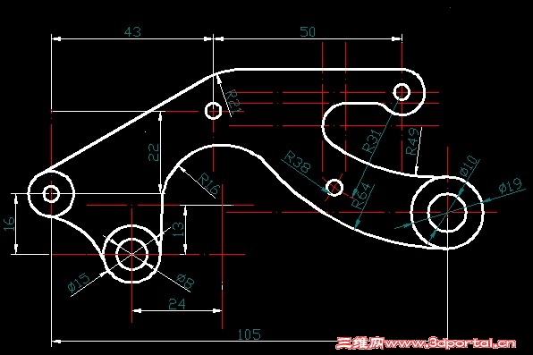

图中的Φ15和Φ8的圆心或R16的圆心的益如何确定呢?图中只给出纵向定位尺寸,无法确定其横向定位尺寸,当然我是生拉硬拽画成的。

都是相切的关系

但是圆心如何定位呢?

楼主先用SW画出来,按上图的尺寸画出来,看看是不是完全定义,就能确定下来了

我画了,感觉少尺寸,至少一个横向尺寸。

感觉尺寸确实少了  按照现有尺寸  应该画不出这个图形

这个图我在一本CAD的教程书上见过,根据楼主给的这些尺寸肯定是不够的' ~. Q: k% H$ ]: [! c! z8 |6 ~

现有尺寸 少很多吧  我是画不出来
