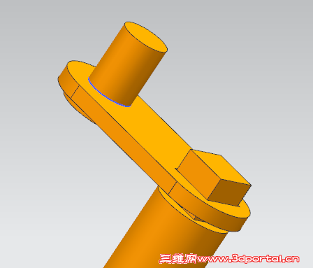

4 x  U  d' O. W3 O! x/ J7 L各位高手,帮我想想,手把转90度,还能用手锁紧,有没有更简便的结构?4 m) H9 I; e" b6 K! d+ G6 f' P5 p

 楼主| 发表于 2013-4-25 20:15:16 | 显示全部楼层 来自: 中国北京
我是手夹紧手柄结构
发表于 2013-4-30 21:46:39 | 显示全部楼层 来自: 中国浙江宁波
没太看明白你的示意图,还有其他的图吗,或者在图上有些简单的注释说明,让大家共同来帮你出主意
发表于 2013-5-3 10:53:16 | 显示全部楼层 来自: 中国北京
看不出楼主说的把手是哪个部位啊  是下面那个可以转动的? 用红圈表示下好点
发表于 2013-5-6 20:29:13 | 显示全部楼层 来自: 中国江苏常州
将转轴头部做成一个长方体形状,边上设计一转轴,轴上套一板,可上下活动,只要你的手把转好位置就扣上板,转之前移开板。2 ?$ I$ J- o$ H5 u% k9 y% ~

 楼主| 发表于 2013-5-6 20:48:02 | 显示全部楼层 来自: 中国山西长治
楼主说的是个思路,谢谢。我现在用的是夹紧手柄。
发表于 2013-7-2 07:39:13 | 显示全部楼层 来自: 中国河北秦皇岛
偏心机构可以实现吗

发表于 2013-8-16 09:41:05 | 显示全部楼层 来自: 中国河北廊坊
没看明白图,快速夹钳可以吗?
