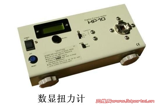

情况: 用St2.9的自攻螺丝锁入塑料件的孔内
" I# k/ L0 X! Y9 n* j1. 采用电批锁螺丝,电批调节刻度13, 采用数显扭力计(刚校验过)测试其扭力为0.51N.m. 此时螺丝锁死了,如果扭力加大,产品会被锁裂。

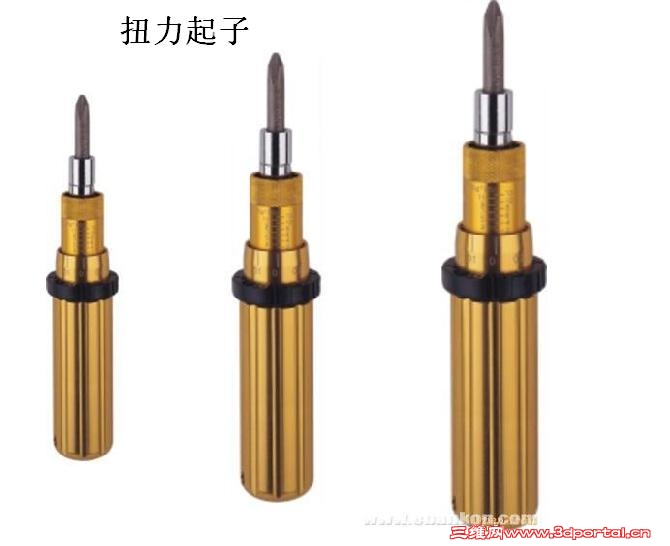

# Y  I6 A9 ^8 D  m2. 将锁完的螺丝用扭力起子,扭力起子的刻度是0.76 N.m (同样采用数显扭力计测其扭力为0.88N.m) , 此时扭力起子会响,表示螺丝已锁死。
! O! V" ]8 N5 z) M: F5 \为什么同样采用数显扭力计测量电批与扭力起子,在螺丝锁死时为什么它们的扭力值不一样,一个是:0.51N.m  而一个是0.76N.m  ??? 如何解释这个矛盾?
7 B% D% Z( ^0 L4 k   谢谢各位了。

这是由于数显扭力计测量电批比较精确,扭力起子的刻度不太精确造成的。

这不奇怪,排除二者本身存在的测量精度差异之外。即便同样扭紧一个螺丝,程度也会有所不同。  h/ Z4 K7 t" o8 P1 K
举例说吧,两个不同的人去拧螺丝,小孩说“扭紧了”,大人也说“扭紧了,其实程度并不相同。! @3 ~: h) B& b5 s
这种存在容许误差范围的东西,在不同介质之间比较,没多大意义。

先用数量扭力校调一下电批与扭力扳手,这样应用比较好,用一段时间为了保证精度 要经常对电批或扭力扳手用数量扭力校。以免出现批量问题

电批打螺丝时是否拿竖直?电批转速是否合适?这些都会影响你的对比结果。测量误差造成的不同占大部分吧。

觉得先把这两种扭矩设备校核下,都误差多少,就一目了然了。

不管是气动的,电动的、手动的扭力工具都存在一定的误差,与制造精度问题
