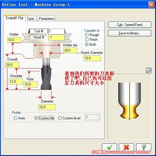

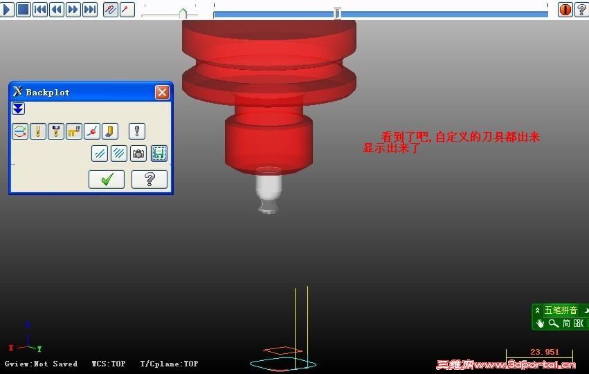

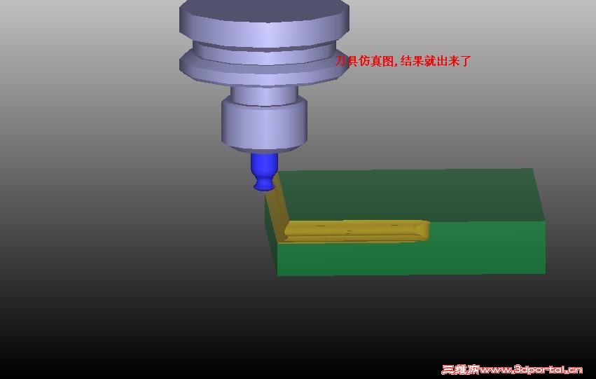

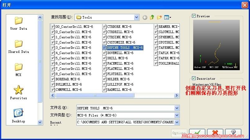

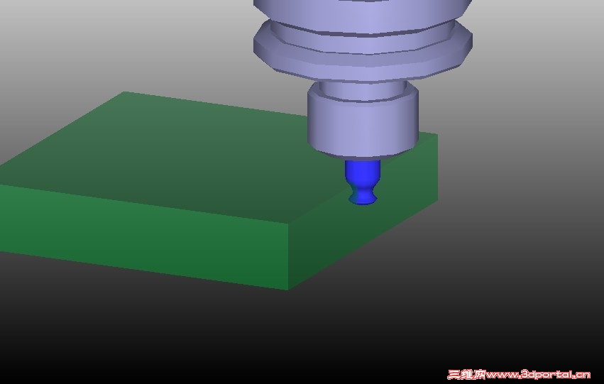

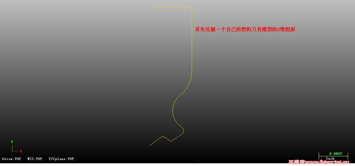

咱们论坛都有过自定义刀具的制作,今天再显个丑,来摆弄一个 自定义刀具的设置,教程我也不太会写,大家见谅,互相交流下就出个图片看看吧.

楼主您好,我是新学的Mastercam,我这里加工的多数是成型刀具,所以我很想自定义刀具,但是不会,能不能请您写个详细一点的教程?一步一步自定义刀具的全过程,谢谢!

 楼主| 发表于 2015-1-26 22:49:20 | 显示全部楼层 来自: 中国福建泉州
damingcool 发表于 2015-1-24 14:08 static/image/common/back.gif( x6 i- r6 I, J8 {  M
楼主您好,我是新学的Mastercam,我这里加工的多数是成型刀具,所以我很想自定义刀具,但是不会,能不能请您 ...
/ _: v1 [7 L) D" M7 ?你看看图片,就是过程了。
发表于 2015-1-27 08:07:14 | 显示全部楼层 来自: 中国浙江宁波
threestone 发表于 2015-1-26 22:49 static/image/common/back.gif# @: v9 m, b% p6 v1 P) ~) \8 ]" O2 o
你看看图片,就是过程了。
' W- ]0 z$ j* y! I- F& i: J, {9 z- L楼主您好,我的是X4的在tools文件夹里没有扩展名是.max-6的,我想请教您,只要先任意画一条曲线(刀具的轮廓)这个线条包不包含刀柄夹持部分的直径?
" z8 F& O9 _2 |7 v5 c另外是不是先要重刀具库里任意选一把刀,然后选第二个自定义,在选中保存在tools文件夹里的自定义的那个文件?
