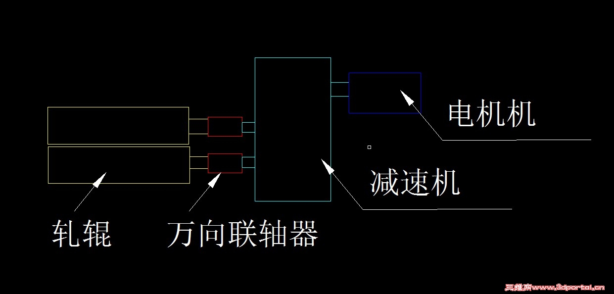

如图:工作示意图(粗略的画了一下),现在试机发现减速机抖动非常厉害,时不时减速机发出咣咣的响声,这是什么原因

這樣單邊懸者也是有問題,還有就是抖動是不是減速機沒有鎖好?減速機上面螺絲沒有鎖緊也會抖 或出現失步3! 這機構用在哪裡?支架也是關鍵

抖动因素有很多,启动力矩不对,联轴器不对正, 减速机地脚螺栓松动,齿接触不好或断齿,轴承损坏等等

底座固定,联轴器同心度,轴承,齿轮啮合状态

有可能是连轴节处发出的,如果的确是在减速机内那就是齿轮减速机内的重叠系数小了,或轴距或变位系数等原因造成了啮合问题

减速机和底座都是固定死的,没加料滚压前工作正常,放入料后就出现减速机发抖和发出声音,个人觉得是不是减速机扭矩不够而导致,怕减速机超负荷工作齿轮一段时间后就断裂。现在领导认为只是压紧轴承座的上盖和下盖有间隙0.05mm左右间隙而导致,但轴承座和轧辊抖动还是很小,不大可能微小震动传到减速机那头变的如此大。大家有何意见,在线等待!!

首先脱开负载检查电机带动减速机是否抖动,然后带上负载检查!

以上回答都比较全面了,此电机是否变频控制,看一下变频器的参数设置

有个疑问,减速机的两个输出轴是否有主从关系?- G, J; \  x) R# ?' q
如果有,那为什么要这样设计,直接一个轴输出,效果不也一样吗?你这样的设计反而可能导致喂料时轧辊直径的细微差别引起齿轮转速不协调,你说的咣咣的响声就是轧辊相对滑动的声音
4 ^2 j/ f0 N5 t# l! a如果没有,那么很可能是齿轮精度不够,还是会导致两个瞬时输出速度不匹配,互相干涉/ R0 s" y. t( D+ G( P9 r& o
( z$ K1 m" I- q( h提供三个解决方法,(1)最笨,(2)最简单快捷,(3)最可靠
% \4 k! M/ @! n, ~( B, Y1)测量轧辊的直径,磨到一样,要精确的,严格的一样(不担保一段时间后又出问题)
6 t/ f# P4 Z* k2 C9 J2)断开其中一个连轴节(对轧辊的直径无要求)
4 h" W- N7 L3 G6 `& G; V) B7 S3)改齿轮箱的设计,加大型号,单轴输出,一劳永逸(对轧辊的直径无要求)
